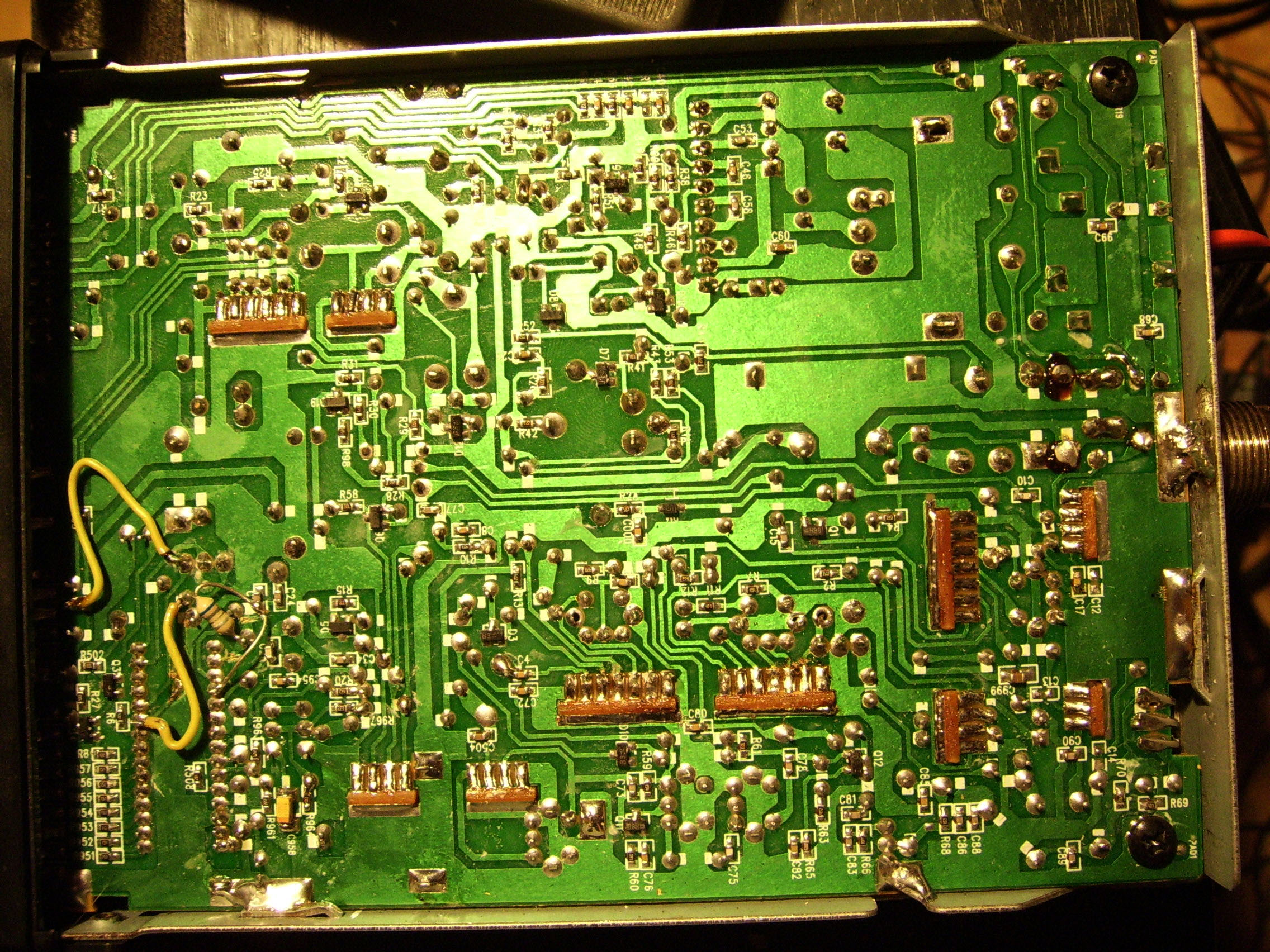

  • #12 7492665
    chuck
    green33 napisał:
    Twój przypadek to mi na zimne luty wygląda... był też problem z kondensatorem 10 nF na emiterze pierwszego mieszacza... na drugiej pionowej płytce odbiornika - pierwsza to filtr, druga wzm. w.cz. + 1st MIX.
    Marcin
    A moje radio juz było 2 razy u naprawy i trzeci raz nie dam, bo za tą kasę z napraw wole kupić unidena. Elektronikiem nie jestem, ale tak jak stolarz czasami naprawi samochód, albo elektryk pomaluje ścianę, chce spróbować naprawić te radio. Moze uzyskam pomoc obrazowo gdzie i co przelutowac albo wymienić żeby mi te radio działało. Objawy sa takie ze raz działa a raz nie. Jak nie działa to jest cisza w głośniku, chyba ze rozkręcę volume na max to słyszę ciche brzęczenie i niema żadnej reakcji jak podłącze albo odłączę antene, jak nacisnę palcem na płyte to czasami zaskoczy i działa. Z opisów wnioskuje ze to pewnie zimne luty, ale ja nic nie widze podejrzanego. Czy mogę uzyskać podpowiedź z zaznaczeniem na zdjęciu miejscem któremu sie przyjrzeć?

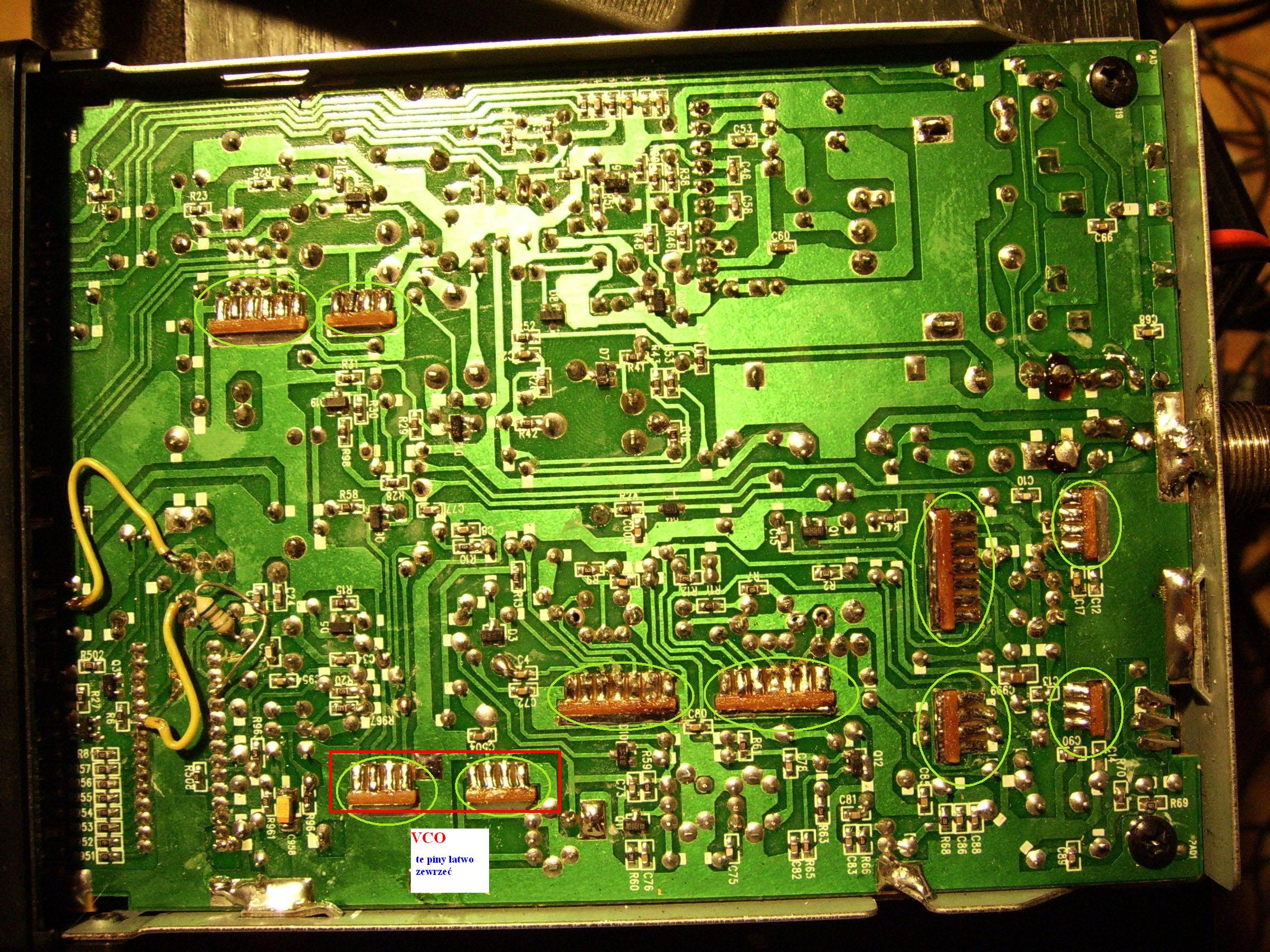

  • #13 7493791
    szpara
    Miejsca zaznaczone to bolączka tego radia

    chuck
    sprawdziłem te połączenia, przelutowałem i teraz jak nacisne na płytę to nawet nie chce zaskoczyć. pewnie gdzieś je boli, ale jeszcze nie zlokalizowałem tego miejsca
  • #15 7498454
    Krzysztof L.
    Poziom 34  
    To są te miejsca, które wskazał kol. Szpara, ale trzeba ostrożnie odessać spoiwo, wyjąć moduły (szczególnie VCO), poprawić delikatną lutownicą połączenia na modułach, a następnie ostrożnie wsadzić i przylutować na nowo do głównej płyty.
    Warto również odessać i na nowo przylutować cewkę heterodyny - profilaktyka.
    Jeśli jesteś tylko amatorem lutownicy, to lepiej zostawić to w spokoju, bo pozrywasz druk z płyty lub modułów i będzie "bigos".

    chuck
    Juz za późno. Jest bigos. lutuje moduły na kabelkach. Nadal to samo ciche buczenie. Czy mozesz zaznaczyć na zdjęciu miejsce gdzie jest moduł VCO i cewka heterodyny? z góry dziękuje

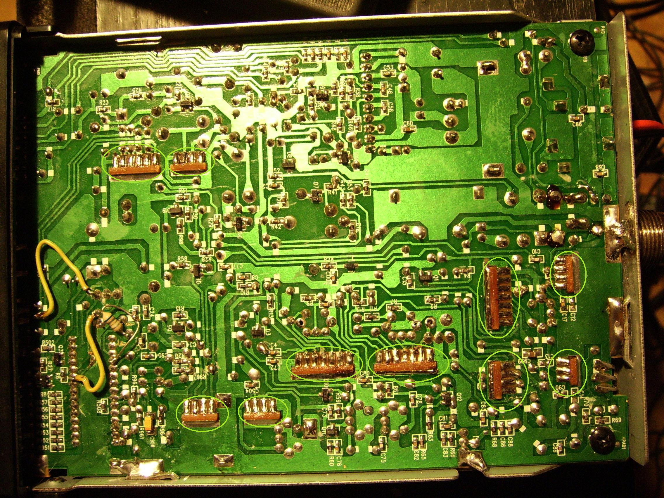

  • #17 7509697
    SP5ANJ
    Spoczywaj w Pokoju
    Na jakich kabelkach. ??? :cry:
    Tu masz gdzie jest VCO.

  • #18 7512531
    Krzysztof L.
    Poziom 34  
    kol. Chuck napisał, że na kabelkach, bo druk na płycie rad był już uszkodzić... :lol:
    Ech... i tak po równi pochyłej (a może stromej pochylni), lecą kolejne urządzenia elektroniczne...
  • #19 7512873
    chuck
    Za to teraz wiem jak delikatne jest modulaste połaczenie w midlandzie.
    ps. gdyby to był..... president, to bym nie dotykał lutownicy.
    na kabelkach chodzi tak jak bez, a może te kabelki dadzą radyjku dodatkową moc...
    jeszcze nie wiem gdzie ta cewka heterodyny.
