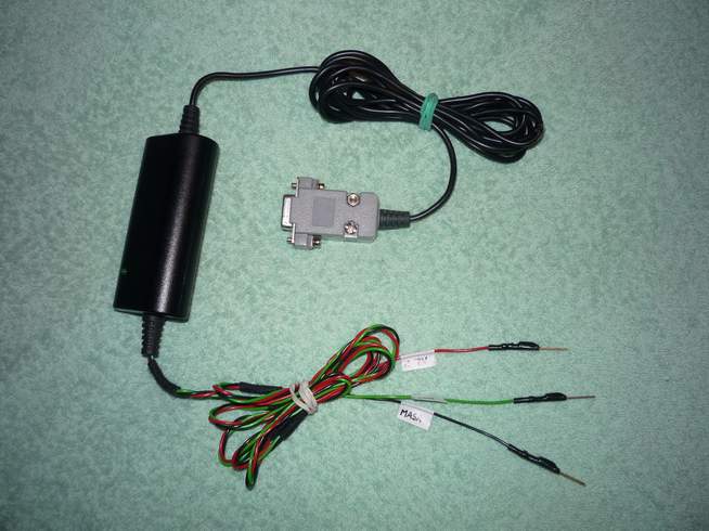

    mam interfejs diagnostyczny VAG do grupy VW, ktróy nie ma wtyku a ma trzy kable z pinami. Pod które piny podłącza się go w Vw??
    Z góry dziękuje za pomoc.
  • #2 7039467
    mig29_1979
    Poziom 19  
    Jeżeli masz gniazdo 16 pin,to zielony(linia K) pod pin 7 ,czerwony pin16, a czarny piny(4 i 5).
