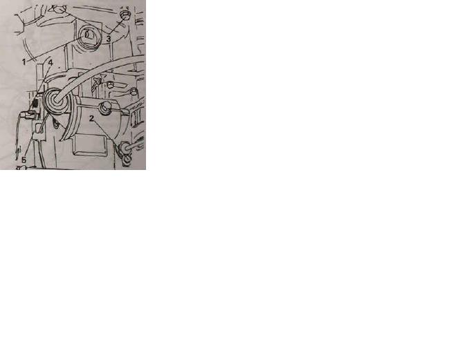

  • #5 7047899
    BRYS_
    GOLF 2 wymiana świateł cofania?
    Element nr4 na rysunku to ten cały czujnik cofania zamocowany z przodu skrzyni biegów.
    Odłączasz od niego 2 kable i spinasz je razem ze sobą,jeśli zaświecą światła(kluczyk w pozycji-zapłon)to na 100 procent wina czujnika.
