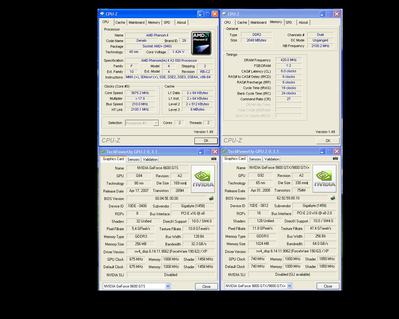

    Witam wszystkich forumowiczów !
    W tym temacie chciałbym prosić o pomoc w zwiększeniu osiągów mojego peceta.
    Cel mam prosty: Wycisnąć z kompa 100% jego możliwości
    Przewiduje o/c procesora, grafiki, oraz poprawienie timingów pamięci o ile to będzie możliwe.
    Trochę czasu zajęło mi skompletowanie sprzętu (za wyjątkiem pamięci, których nie wymieniałem a są już trochę leciwe), po paru przygodach z flashowaniem biosu karty grafiki w końcu całość zaczęła działać.
    mój setup to:
    Enermax Liberty 620 W
    Asus M4N72-E
    AMD Phenom II X2 BE 550 @ 3675 MHz (17,5 x 210) 1,424 V (wg CPU-Z) temp 52* w stresie
    Gigabyte GF 9800 GTX+ 1 GB 740/1000/1850 (GPU/MEMORY/SHADER)
    Gigabyte GF 8600 GTS 256 MB 675/1008/1458 (Jako procesor fizyki) (FW 190.62)
    Samsung DDR2 2x1024 MB 6-6-6-18
    W związku z tym że nie miałem jeszcze okazji kręcić na poważnie procesorów z odblokowanym mnożnikiem prosiłbym o wskazówki.
    Bios w mojej opinii jest dośc mocno rozbudowany i ma potencjał.
    Na początek możnaby zacząć od CPU.
    Z góry dzięki za wszystkie konstruktywne komentarze i porady
