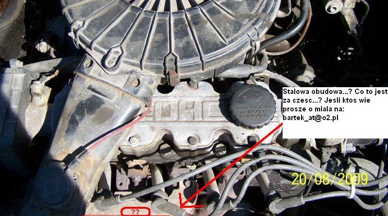

    Witam...
    Mam problem zeby ustalic co to jest za czesc i jak sie fachowo nazywa... Chodzi o metalowy element (jakby osłona) umieszczony prawie pod "weższą cześcią" obudowy filtru powietrza. Nie mam żadnych informacji co to takiego jest i gdzie sie to kupuje. Mój egzemplarz jest juz zardzewiały i chciałbym go wymienic... Mało tego posiada on otwór na powietrze (chyba?) albo na cos innego w który wchodzi również ta obudowa ale jakos niezbyt szczelnie u mnie? Tzn. jest bardzo luzna uszczelka, prawie luzem nachodzi na ten otwór i tez chcialbym wiedziec czy ma to jakis wpływ. Ponizej zamieszczam zdjecie jak ta część wygląda i jeśli ktoś wie to uprzejmie prosze o pomoc i doradztwo, "co i jak to sie je"

    Oslona cieplna przewodow zaplonowych

    No to jak wreszcie prawidłowo... Chyba ze te 2 odpowiedzi sa ok? A druga sprawa gdzie to mozna kupic bo nie mam zielonego pojecia...? W necie ani na allegro nic nie widzialem... :(( Czy tylko serwis opla...?

    Zdejmże będzie działać bez. U dziadka w golfie też było ściągnąłem i chodzi.

    poszukaj na szrocie wątpię czy opel będzie miał tą część a już na pewno nie będzie miała korzystnej ceny.

    Nie wkręcajcie go widzicie że chłop po nocach nie śpi bo ma problem tylko nie pomyślał że są jeszcze w polsce warsztaty samochodowe.Są to kolego (sunxem) przewody wysokiego napięcia dostępne w każdym sklepie motoryzacyjnym tylko jeszcze jedna uwaga widząc twój poziom w zakresie branży samochodowej sam ich nie wymieniaj

    Czy Wy wszyscy się nie pomylili , chyba chodzi i co innego.

    Emeryt... tez mi sie tak wydaje...Czy nie chodzi przypadkiem o oslone kolektora wydechowego z wyjsciem do obudowy filtra powietrza?Choc strzalka wyraznie wskazuje na przewod WN.

    Tak , wygrałeś 50 na 50 , bo to jest osłonka kolektora wydechowego i "łapacz" ciepłego powietrza.
