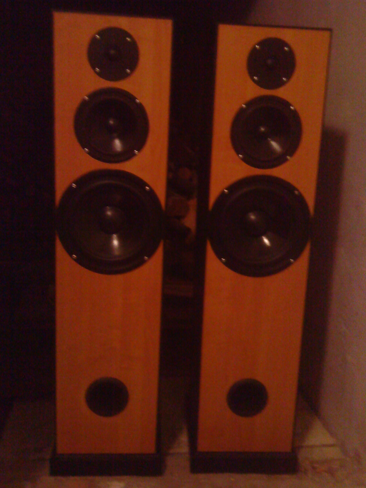

    Kolumny są w trakcie budowy w sumie to dziś juz powinienem skończyć je do końca głośniki tez mam zamówione także jak sklepie całość postaram się wrzucić zdjęcia i dac znać co i jak a ze wzmacniaczem tez dam znać co i jak ale wolał bym końcówkę mocy ponieważ jestem dj-em i wysterowanie dźwięku mam na mixerze

    A wiec dzięki za projekt kolumny zbudowane w całości pięknie graja bardzo czysty miękki bass jutro postaram się załączyć zdjęcie a tak jeszcze na marginesie żeby nie zakładać nowego tematu może ktoś mi powiedzieć jaki wzmacniacz bądź końcówkę mocy zastosować do tych głośników:

  • #16 7094087
    Pawel S.
    tak, do tych kolumn sie nadaje
    jakoscia nie powala ale przynajmniej sie nie uszkodzi ;)
    co do kolumn
    primo - jak dajesz tak fatalne zdjecie to przynajmniej zmniejsz rozdzielczosc
    secundo - pomaluj srubki na czarno i bedzie super ;)
