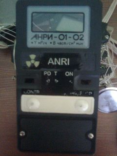

    Witam wszystkich elektrodowiczów. Trafił mi się powyższy radiometr do naprawy. Już na wstępie zaznaczę, że nie jest to ANRI SOSNA. Radiometr ponoć jest wersją eksportową i posiada tylko dwa przyciski na panelu czołowym (sosna ma 3). Schemat jaki był do niego załączony niestety pochodzi z sosny. Problem polega na tym iż nie kończy on liczenia po ok. 20s na jednym z trybów. Według właściciela niedawno działał ale nie zawsze, tzn czasem zatrzymywał liczenie a czasem nie. Podejrzewaliśmy uszkodzenie mechaniczne. Jednak rwąca sieć przewodów jest sprawna a innych uszkodzeń "na oko" nie wykryliśmy. Układ jest w pełni cyfrowy, na radzieckich układach zatem rozpracowanie zasady działania nie zajęło zbyt wiele czasu. Jednak posiadany model nie pokrywa się z schematem sosny. A sprawdzanie przebiegów i stanów na przerzutnikach i licznikach nie przyniosło skutku. I tu moja prośba, czy posiada ktoś schemat do tego radiometru bądź spotkał się z podobną usterką? Proszę pilnie o odpowiedź. Pozdrawiam.
