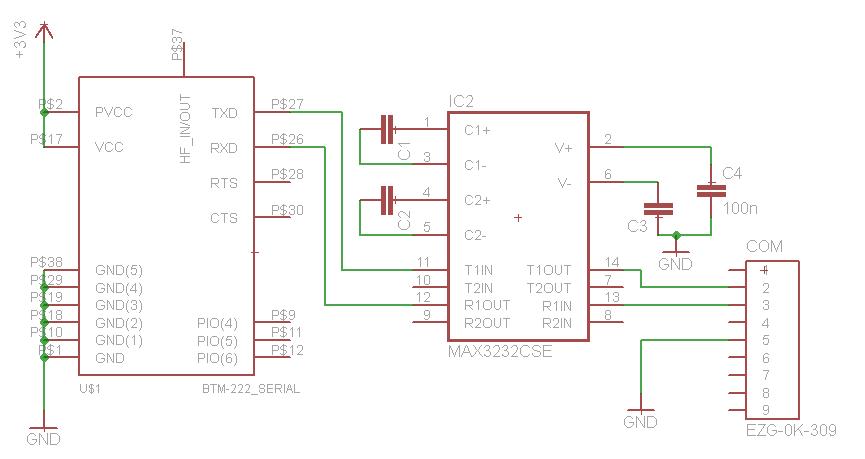

  • #8 7074631
    marex85
    Schemat z którego korzystam
    BTM-222 / BTM-112 fakty i mity (poradnik)
    od razu mówię ze max3232 ma 16nóżek do 15 mam podłączoną masę a do 16 zasilanie 3,3V miedzy 15 a 16 jest kondensator 100nF który był dobierany wg datasheet zresztą jak pozostałe kondensatory.
    Ogólnie rzecz biorąc wszystko było sprawdzone to co wysyłam linią TxD to samo odbieram linią RxD przed maxem jak i za maxem jeżeli
    domyśle parametry btm zostały ustawione w moim terminalu i nadal to samo

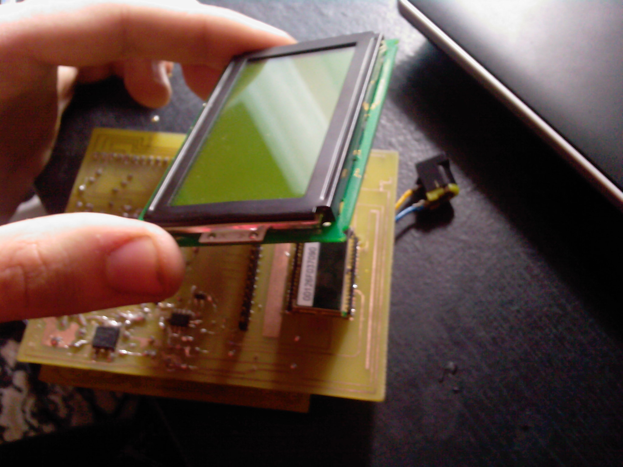

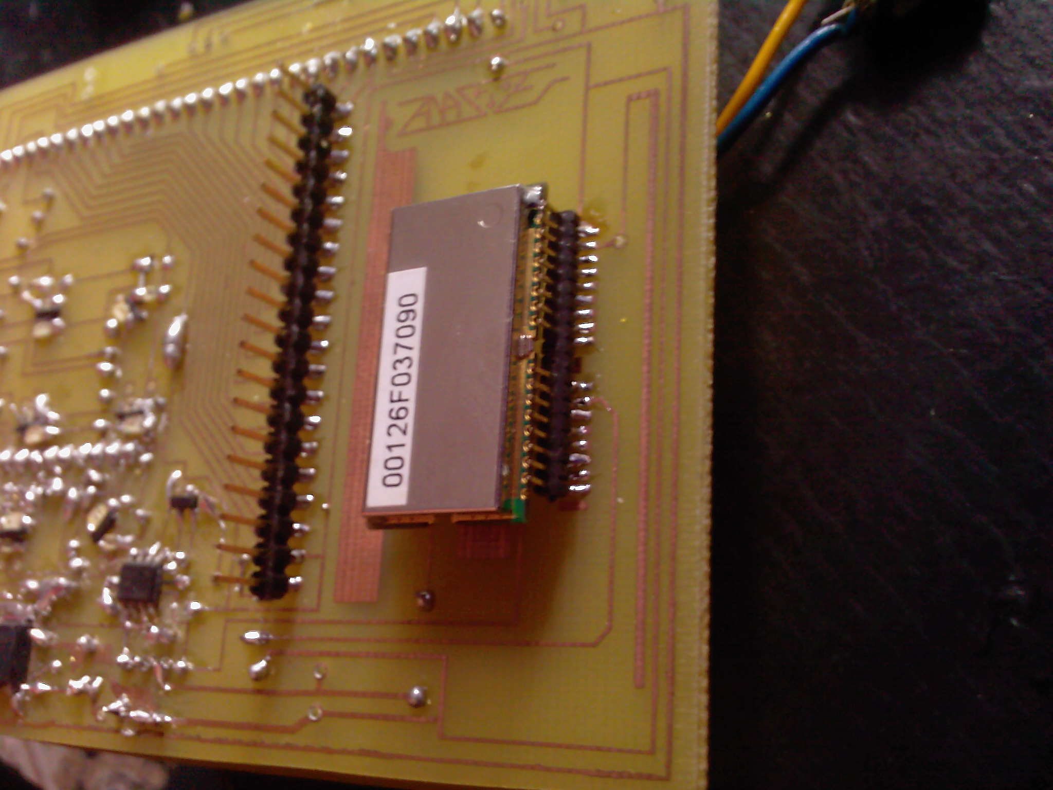

  • #10 7094355
    poczitamagoczi
    Chociaż nie ma specjalnych podstawek pod btm222 - można obejść problem i zastosować mini goldpiny - raster 1,27mm. Oczywiście mocowanie takie musi być odpowiednio sztywne dlatego najlepiej zastosowań połączenie przewlekane a jeżeli mamy płytkę jednostronną goldpiny łamane.
    W moim projekcie zastosowałem równiej rozwiązanie z anteną w laminacie - 62mm na razie testowałem na odległości 50 m i działa ;)
