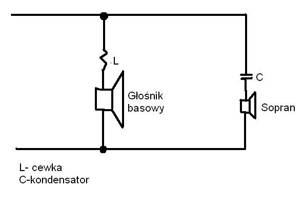

    Moze troche lamerskie :( al co mi tam :)
    Kupilem zestaw midy+gwizdki i jak to podlaczyc pod radio?
    Tweeter ma na kablu kondensator i dodatkowo w opakowaniu sa jeszcze dwa kondensatorki luzem-gdzie je podlaczyc ? Gwizdki do midow podlaczyc rownolegle ?

    soprany podłanczasz rownolegle do głosnikow ,kondensator jest po to zeby bass obciąc i same wysokie tony przepuscicjak podłanczasz srednie i soprany zakładam ze basowe tez masz to musisz zwrotnice zastosowac, to taka pł. na ktorej sa elementy i sa tak dobrane ze na poszczegolne gł. przepuszczaja takie tone jakie sa potrzebne

    Kondensatory w szereg z gwizkami. Uwaga - gwizdki czasem trzeba wpinać w przeciwfazie.

    srednie do wzmacniacza i rownolegle do tego tweeterki z kondensatorem
    wszystko ladnie ale przeciez dla niektorych czestotliwosci (tych ktore bedzie gral tweeter) taki zestaw bedzie obciazal wzmacniacz impedancja okolo 2 ohmy - a to mu sie nie spodoba :)
    i co Wy na to ?
    chyba tylko zostaja zwrotnice

    Te dwa kondesator co masz luzem są do regulacji dolej częstotliwości graiczej tweetera.Podłączając je równolegle do kondesatorów tych na kablu obiżasz ją, szeregowo podnosisz ją. Jest to najprostsza zwrotnica, Tonsil takie stosuje w tańszych zestawach.

    wiem ze kondensatory sa uzywane jako filtry :)
    chodzi mi o zupelnie cos innego
    o impedancje widziana od strony koncowki mocy dla czestotliwosci przepuszczanych przez te kondenstory
    wzmacniacz w czesci rzeczywistej ma tam 2 ohmy wtedy !!!!

    Nie do końca jest tak. Tylko w pobliżu częstotliwości cięcia pasma jest takie ryzyko - ale jak temu zaradzić mam opis, niedługo mam zamiar zrobić dział Instalacje CA na Studio24.

    zwrotnicowanie rozwiacuje problem, albo wytrzymaly wzmacniacz :)
