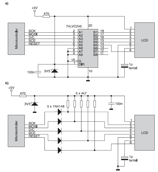

    y0yster
    Poziom 19  
    Oto sposoby w jakie podłączyłem wyświetlacz do uC. Próbowałem obydwu, żaden nie działa :(.
    [atmega8][avr-gcc] Problem z wyświetlaczem od nokii 3310
    Niestety jak podłączam zasilanie to nic, a nic się nie zmienia :/, albo zmiany są tak małe, że ich nie dostrzegam.

    Mam właśnie tak połączone?
    Powyższe schematy zapewniają konwersję z 5V na 3,3V. Reszta jest jak podałeś na tym schemacie. Dalej nic nie działa.

    zdebel
    Nie wiem czy są one prawidłowe... To z diodami nie powoduje, że się faza sygnałów o 180 odwraca? Ja tam olałem jakąkolwiek konwersję i bezpośrednio podłączam. Ewentualnie można samo zasilanie dać na 3v3.
    Schemat z diodami jest zły!
    Diody powinny być odwrotnie! Jeśli tak podłączyłeś istnieje jakieś prawdopodobieństwo że uszkodziłeś wyświetlacz, chociaż w notach kontrolera jest że wytrzymuje on 5V.

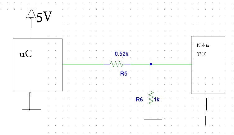

    y0yster
    Poziom 19  
    Dziękuję za odpowiedzi.
    Mam jeszcze pytanie co do podłączenia wyświetlacza poprzez dzielniki napięcia.
    Czy takie coś mogę zastosować do wszystkich pinów? :
    Na wyjściu powinienem mieć ok. 3,3V.

    y0yster
    Poziom 19  
    Testowałem już 3 wyświetlacze i żaden ani drgnie. Co może być nie tak?
    Podczepiłem tak jak zasugerował Piotrek_P. Tylko, że zastosowałem 1k i 0,5k, mam 3V, ale dalej nic nie chce się ruszyć. Co może być w takim razie nie tak?
