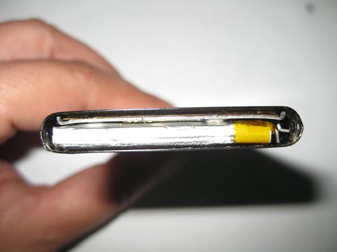

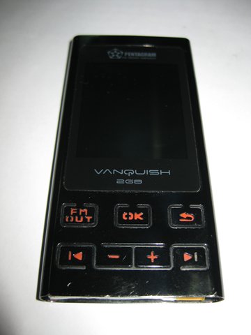

    Mam problem z rozebraniem tego playerka (fot. 1). Całość jest wsunięta w jednolitą metalową obudowę. Zdjąłem dekielek górny (tam gdzie gniazda słuchawkowe, usb, itd., fot. 2) i dolny (z tej strony jest bateria, fot. 3)
    Wewnątrz widać płytkę elektoniki, która jest (chyba) przymocowana do metalowego a'la chassis. Nie reaguje na delikatne i troszkę mniej delikatne próby wyciągniecia lub wybicia. Mocniej się boję, żeby go nie uszkodzić. Bateria daje się nieco wysunąć z jednej strony (widać na fot. 4), z drugiej jest (chyba) przytrzymywana przez przewody.

    Wreszcie nabrałem weny i udało mi się rozebrać ten odtwarzaczyk.
    Okazało się, że rzeczywiście trzeba (niestety) najpierw odkleić szybkę. Wypchnęłem delikatnie zapałką jeden jej narożnik - było troszkę dostępu od środka, od strony złącz USB i słuchawkowego (fot 2. w pierwszym poście). Następnie delikatnie odkleiłem posługując się kartą. Po zdjęciu szybki elektronika dala się wysunąć z obudowy bez żadnego problemu.
    Jako dowód przedstawiam fotki. Może się komuś przydadzą.
    Jak rozebrać MP4 Pentagram Vanquish Video Pro 5113 ?Jak rozebrać MP4 Pentagram Vanquish Video Pro 5113 ?
    Przy okazji - jako informacja o jakości produktów firmy Pentagram: na fotkach (niestety robiłem komórką) widać kawałek odklejonej przeze mnie klawiatury. Był to główny powód rozbierania odtwarzacza - niedziałający przycisk zmniejszania głośności. Okazało się, że pod sprężystą okrągłą blaszką przycisku był biały nalot, coś a'la sól. Całość wyglądała na zaklejoną dosyć hermerycznie, więc trochę dziwne skąd się tam wziął? No chyba, że w trakcie montażu w fabryce (manufakturze?). Również okazało się, że nie świeci jedna z diód podświetlających klawiaturę (trzy LEDy montowane powierzchniowo - są widoczne w środkowej części klawiatury). Miałem wrażenie, że część podświetlenia nie działala od początku, ale myślalem, że tak może ma być? Wystarczyło dotknięcie lutownicą. Podobnie w trzeszczące od pewnego czasu gniazdko słuchawkowe (ok, to mogło się stać w wyniku eksploatacji). Niemniej wygląd niektórych lutów, np. wspomnianych LED-ów utwierdza mnie o manufakturowym pochodzeniu sprzetu.
