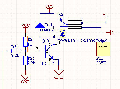

    Czy to oznacza, że w układzie przedstawionym przez kolegę PCF nie jest w stanie załączyć zwykłego tranzystora bipolarnego? Prąd bazy BC547 dla Ic 100mA wynosi 1mA? Jeśli tak, to chyba niejeden popełnił tak głupi błąd.
    Czy ten układ jest w związku z tym błędny oprócz tego, że brakuje zasilania przekaźnika nad diodą?
    PCF8574 inna alternatywna wersja ??
    Rzeczywiście, z konstrukcji portu PCFa wynika to ograniczenie. Dobrze, że trafiłem na ten temat... Tylko jak teraz projektowany przeze mnie układ sterowania przekaźnikiem rozwiązać poprawnie?

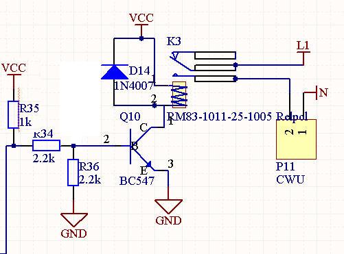

    Pawel1812
    Czy tak to powinno wyglądać - wolny koniec idzie prosto do PCFa.

    Pawel1812
    Choć już na płytce zastosowałem takie rozwiązanie jak kolega zaproponował, to zastanawiam się, czy w tym konkretnym wypadku nie byłoby zasadne zastosowanie tranzystora mosfet nie obciążającego wyjścia PCFa, którego prąd w stanie wysokim jest na poziomie mikroamperów?
    Czy tak mały prąd nie sugeruje jednak tranzystora mosfet? Ewentualnie bufora CMOS?
