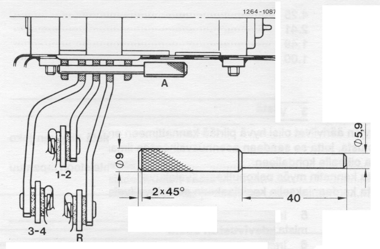

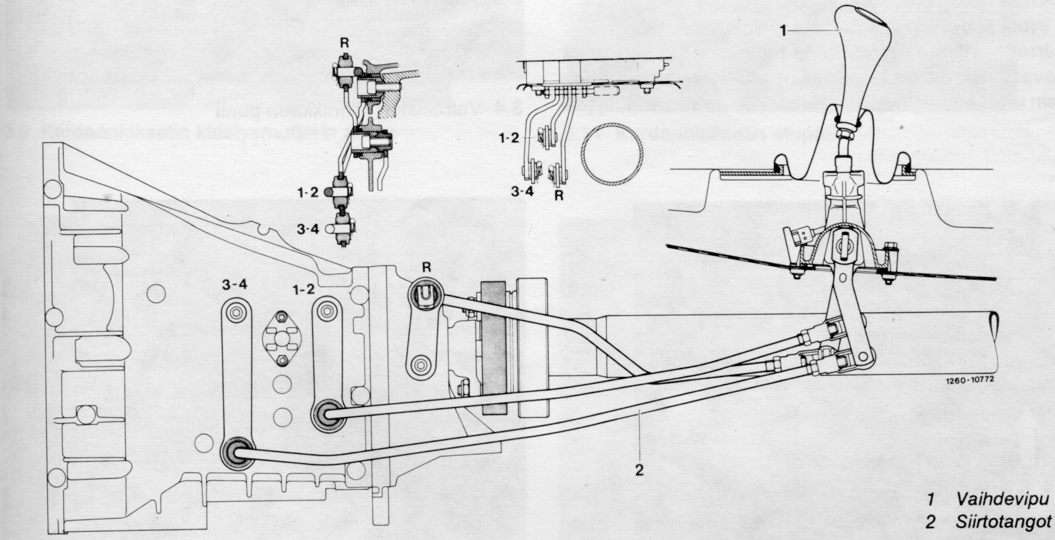

    Z tego co widać na fotce to wcale tragedii nie ma . Ja na twoim miejscu bym zaczął w innym miejscu a mianowicie pod autem , sprawdź najpierw ustawienie cięgien zmiany biegów . i gumki na cięgnach bo zazwyczaj w Mercedes biegi wchodzą jak w masełko i jak są problemy z biegami to / przyjmuję że skrzynia sprawna na 100%/ zazwyczaj coś nie tak jest z cięgnami .
    Tu masz schemat podłączeń i przyrząd do kontroli ustawienia cięgien

    Nie ruszaj tych czterech śrubek bo je tylko wykręcisz i będziesz zaraz wkręcał bo bez rozpięcia cięgien z pod spodu auta nie wyjmiesz . / popatrz dokładnie na rysunek i wszystko będzie jasne /
    Tak się składa żeby cokolwiek zdiagnozować to niestety będziesz musiał wjechać na kanał albo podnośnik .
    Przyczyną może być uszkodzona ta gumka że kiepsko wchodzi wsteczny / no chyba że idzie po zębach to wtedy sprzęgło/

    Dobra, dzięki :) . Będąc przekorą, odkręciłem te 4 śruby i... zakręciłem je tak samo szybko, dokładnie tak jak mówiłeś :) . Z rysunków i z tego, co widziałem przez szparę wynika, że są tam takie "zawleczki", które trzeba zdjąć żeby wypiąć cięgno - czyli bez dostępu od spodu nie da rady. Pomyślę o serwisie, albo poszukam czy w mojej okolicy nie ma gdzieś publicznie dostępnego "najazdu".
    Dopiero teraz spostrzegłem, że rysunki, które załączyłeś są do chyba nieco innej skrzyni. Bo jeżeli oznaczenia "1-2", "3-4" i "R", to biegi, to u mnie jest jeszcze "piątka". Wyłącznik krańcowy od świateł cofania też jest u mnie w innym miejscu (z tyłu, a nie z przodu wajchy). Ale mimo różnic, mniej-więcej już wiem o co chodzi, więc dzięki za poświęcony czas :) .

    Te rysunki są poglądowe i pokazują budowę / mechanizmy praktycznie takie same / i to co jest pod spodem i w zasadzie dałem pierwszy lepszy który mi wpadł w oczy , ale jeśli potrzebujesz dokładnie to co masz to postaram się zamienić obrazki. Ale zasada ustawienia mechanizmu w tych modelach jest taka sama .

    Rozpiąłem zawleczki i wyjąłem cięgna od strony dźwigni. Jako przyrządu do zablokowania tych płaskowników wychodzących spod dźwigni (nie wiem jak się to fachowo nazywa, może to są te wodziki?) użyłem lekko zaostrzonej śruby M6x50. Taka wielkość jest "na styk" - dłuższa (np. M6x60) byłaby wygodniejsza, choć zbyt długą nie ma jak manewrować. W tym momencie przyda się jakieś lusterko i latarka zakładana na czoło (ja miałem tylko latarkę w telefonie), bo miejsce blokowania jest zasłonięte przez wał.

    Schemat dla 5-biegówki jest dokładnie taki sam jak dla 4-biegowej. Wedle książki, jedyna różnica jest taka, że cięgno które w "czwórce" jest tylko od wstecznego, to w "piątce" służy również do wrzucania 5. biegu.
    Mnie było ciężko ogarnąć rysunki dopóki sam nie wlazłem pod samochód. Ale Ty spróbuj przyjrzeć się pierwszemu rysunkowi jaki załączył kolega Pioart - jest tam dosłownie wszystko! Jest w nim rysunek ogólny wszystkiego oraz takie dwa mniejsze - jeden z przekrojem na widok "dźwigienek" od strony skrzyni, a drugi na przekrój z "dźwigienkami" mieszczące się pod lewarkiem zmiany biegów (widać na nim okrągły przekrój wału). Spróbuj to sobie jakoś w przestrzeni powyobrażać.
    Z resztą, nie da się źle założyć cięgien - maja tak dobraną długość, że pasują tylko w jednej kombinacji. - W pozycji gdzie skrzynia jest faktycznie na luzie, a sam lewarek jest zablokowany jakimś bolcem (lub śrubą jak ja robiłem), to zwyczajnie nie starczyłoby cięgien żeby je źle założyć.
    Jedynym błędem jaki teoretycznie można by zrobić, byłoby odwrócenie cięgna. cięgna jak widać są wygięte i teoretycznie dałoby się je założyć by np. cięgno 3-4 było ustawione wygięciem w górę a nie w dół. Jednak w takiej sytuacji pewnie by coś zahaczało.
