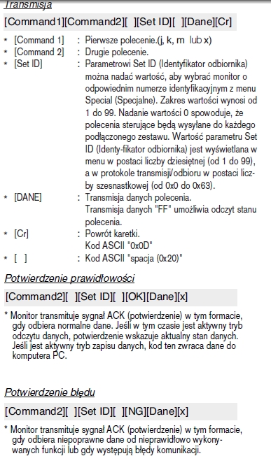

    Wygląda to tak:
    Odbiór danych RSem (atmega16, BASCOM)
    nie wiem co wysyła na końcu.
    W transmisji to komputer wysyła CR
    Nie bardzo to rozumiem...

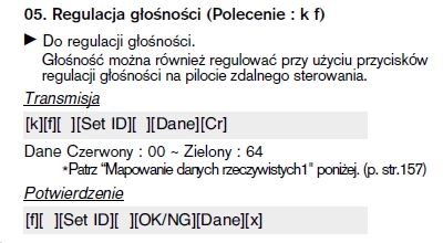

  • #10 7108166
    levi_pl
    Ze specyfikacji wynika że w odpowiedzi nie dostajesz na końcu znaku CR.
    Wg. specyfikacji ASCII CR to szesnastkowa wartość 0x0D.
    Aby sprawdzić do dostajesz w odpowiedzi to po wysłaniu kodu zrób pętlę, która odbierze ileśtam znaków i wyświetli każdy w następnym polu wyświetlacza. Lepiej jednak napisać procedurę podpiętą pod przerwanie , która zrobi to sama i nie zablokuje głównego kodu programu jeśli nic nie dostaniesz w odpowiedzi.
    Najlepiej jednak gdybyś zaprogramował to porządnie tzn:
    - zadeklarował odpowiednio duży bufor aby móć odebrać najdłuższą odpowiedź
    - zadeklarował drugi bufor do przechowywania całkowicie odebranej wiadomości
    -zadeklarował zmienną - flagę oznaczającą gotową do analizy odpowiedź
    - stworzył procedurę obsługi przerwania, która:
    * wpisywałaby do bufora poszczególne bajty odbierane przez rs
    * na podstawie warunków określała czy odpowiedź, która jest odbierana jest już kompletna, sprawdzała flagę, kopiowała wiadomość do drugiego bufora i przestawiała flagę
    Z obrazka wynika że na końcu odpowiedzi zawsze ląduje znak 'x' = 0x78
    *musi też sprawdzać czy nie przepełnił się bufor, etc
    - w kodzie głównym w pętli sprawdzałbym flagę i jeśli jest ustawiona to analizowałbym komunikat wykonywał akcję (wyświetlenie komunikatu) i kasował flagę.
