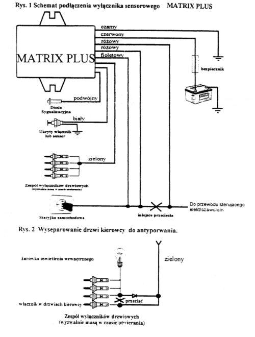

    .... np. antynapadawy wyłącznik sensorowy Matrix plus (producent BASCOM).
    Uruchomienie polega na dotknięciu jednocześnie masy samochodu i wejścia czujnika (ukrytego w dowolnym miejscu).
    Można też np. zastosować kontaktron - kwestia fantazji.
    Zgaszenie migającej diody LED oznacza załączenie przekaźnika.
    Cena ok. 30zł. wersja bez antynapadu 25zł.
