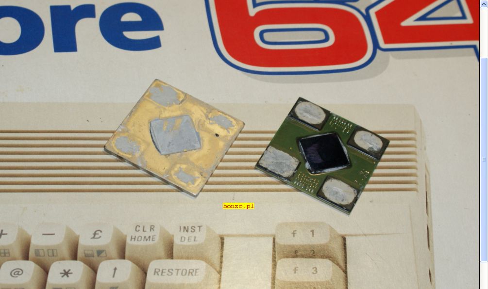

    witam posiadam ps3 wymienilem paste na arctis silver 5 jedna z lepszych konsola gdy chodzi juz 10 min wlacza najwieksze obroty chodzi jak suszarka, nie wiem co jest czy to za slaba pasta na ps3? hehe zostala rozaprowadzona rownomiernie nie wiem co zrobic dodam ze konsola miala wczesniej ylod ale zostala dobrze wygrzana

    nic z tego wygrzalem i to samo nawet gorzej, hmm na procesorze jest cos metalowego moze to trzeba tez sciagnac i tam dac paste?? ale to jest przymocowane jakby na szpachel jak mozna to sciagnac? czy nie mozna? wydaje mi sie ze od tego moze wiatrak tak zasowac bo wygrzalem i pasta mogla wyparowac czy cos w tym stylu hehe
    link ten metal ale watpie bardziej chyba sie uszkodzi procesor??

    chyba wiemdalem paste slabej jakosci silikonowa teraz ale bardzooo duzo jej odziwo chodzi teraz lepiej mysle ze jak dam tez arctic silver tyle samo bedzie juz oki

    Na tyle dobrze, że teraz tylko wymiana procesora Cell cię ratuje bo niestety nie usuniesz tego szybkiego włączania się wentylatora w inny sposób - przetrenowane na wielu konsolach naprawianych metodami z youtube.

    Tu też należy pastę wymienić.
