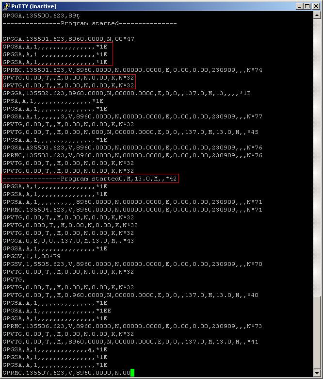

    staram się wyświetlić na konsoli terminalowej dane jakie odbiera uC z modułu GPS zgodnego z NMEA0183.
    Zmiany jakie przeprowadziłem w pliku uart.c:
    - dopisałem funkcję char *getstring(int item) zwracającą bufor danych UART do programu głównego
    while(semafor);
    if(item==0) return znak2;
    else return znak3;
    - zmodyfikowałem obsługę przerwania SIGNAL(SIG_UART_RECV) dopisując następujący kawałek kodu na koniec funkcji:
        unsigned char tmptail;
        if(UART_RxHead!=UART_RxTail)
    		tmptail = (UART_RxTail + 1) & UART_RX_BUFFER_MASK;
    	    UART_RxTail = tmptail;
    	    data = UART_RxBuf[tmptail];
    		if(UDR=='$') {index=0;} //if znak $ w UDR
    		znak[index]=data;
    		if(znak[index]==0x0A) //if znak LF
    			znak[index]='\0';
    			int i;
    			semafor=1;
    			for(i=0;i<=index;i++) znak2[i]=znak[i];
    			semafor=0;
    		index++;

    A oto jaką bzdurę zwraca terminal:
    [c][ATMega16/32] - Peter Fleury UART lib.
    Program powinien rozróżniać, czy linia nie została już wyświetlona ponieważ przed każdym wyświetleniem danych z bufora, są one porównywane z danymi, które wyświetlono w poprzednim cyklu.
    Kolejnym problemem jest, iż program się restartuje bez przyczyny - widać to na zrzucie ekranu.
    Wszelkie sugestie i uwagi mile widziane.

    Czy czasem nie trzeba w F_CPU 1600000[L] dodać na końcu L :?:

    Problem okazał się brak rezystora dociągającego linię Tx modułu GPS to linii Rx procesora. Po podłączeniu linii danych do masy z użyciem rezystora 4.7kOm, problem znikł.
    Co ciekawe przy podłączeniu linii Tx modułu GPS do linii Rx modułu FT232RL problem nie występował.
    Mam nadzieję, że komuś pomoże to info :)
