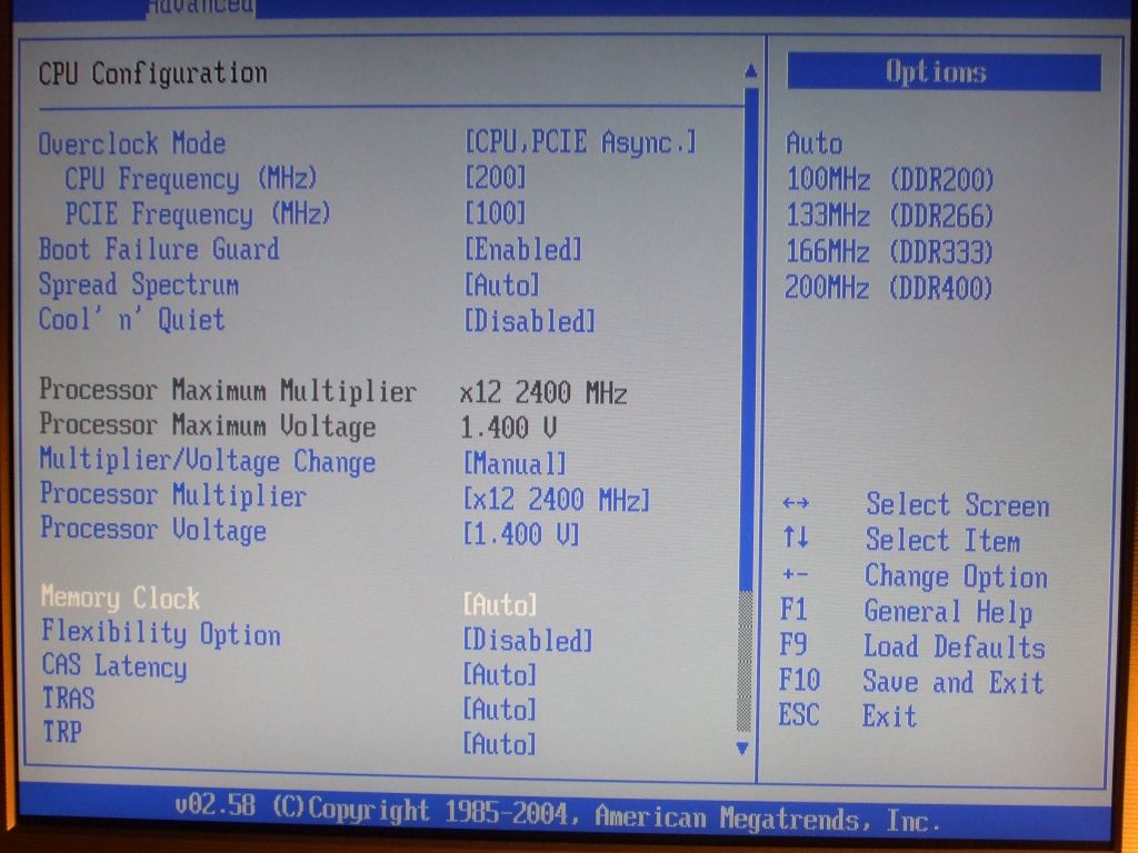

    Planuje podkrecic mojego athlona64 4000+ do okolo 3GHz (domyslnie 2,4GHz).
    Wszystko poszloby z gorki, ale bios jaki mam mnie lekko wystraszyl.

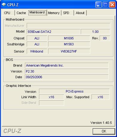

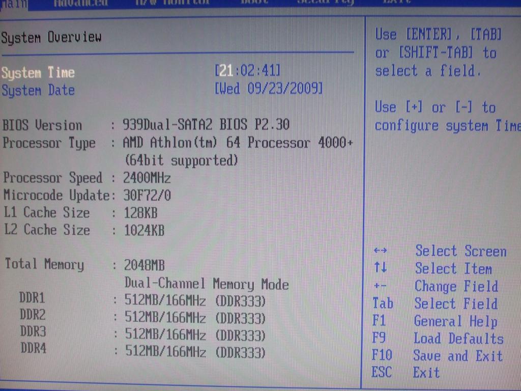

    Tak wygladaja dane mojego komputera
    https://obrazki.elektroda.pl/93_1253731632.jpg
    https://obrazki.elektroda.pl/60_1253731350.jpg
    https://obrazki.elektroda.pl/11_1253731706.jpg
    Zasilacz to MODECOM 400W
    Dodatkowo planuje jeszcze dorzucic 512MB kosc ram.

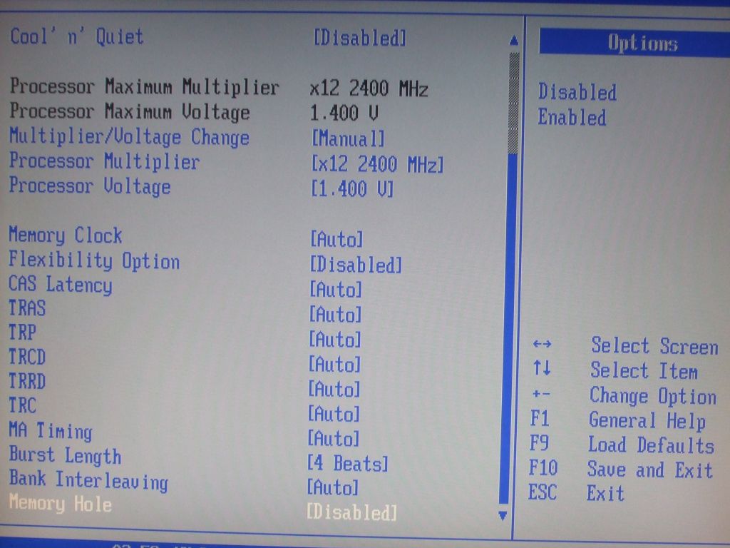

    Gdy jestem w biosie nie bardzo wiem co wybrac:
    OC Manual: CPU, PCIE, SYNCH lub CPU, PCIE, ASYNCH
    Dalej mam mozliwosc zmiany mnoznika, max x12 chociaz zmienilem na x11 i we wlasciwosciach mojego komputera mam 2,2Ghz to w CPUZ wciaz pozostaje x12 2,4GHZ. Nie wiem czemu wierzyc.

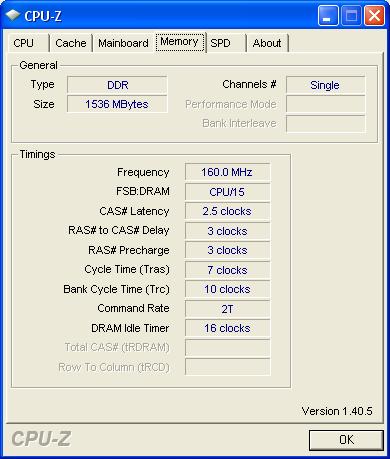

    Kolejny problem to FSB:DRAM w CPUZ gdzie pokazuje CPU/15. Nie wiem jak mam to rozumiec.
    Co do napiec, mam zablokowane na 1,4V, w biosie wyswietla sie lista mozliwych napiec i 1.4 to najwieksze z tej listy.
    Interesuje mnie tez HT Link, mam teraz x4 co daje 800MHZ a z tego co czytalem nie powinna ta wartosc byc wieksza niz 1000MHz. Mam rozumiec ze przy >250 FSB bede musial ten mnoznik dac na x3?
    Tak wyglada caly moj problem. Mam ogromna nadzieje, ze bedzie ktos w stanie mi pomoc. Bardzo o nia prosze.

    Nie wróżę wysokiego OC na tym ALI ale można spróbować. Daj może zdjęcia z tego biosu, żeby było wiadomo, co jest, a czego brakuje?
    Dobrze kombinujesz - mnożnik HT trzeba będzie dać w dół, tak samo dzielnik pamięci (o ile jest taka możliwość?). PCIE ustaw sztywno na 100MHz, czyli ASYNCH. Mnożnika procesora niestety nie zmienisz choćbyś nie wiem jak kombinował - jest on zablokowany przez producenta - nie do przejścia.
    Ten Modecom, to przypadkiem nie FEEL?
    Podaj jeszcze parametry zainstalowanych modułów RAM.

    Juz zdjecia poprawilem, sorry za to.
    Co do zasilacza to jest to wlasnie modecom feel, ale mam tez drugi, ktory nie jest na czarnej liscie zasilaczy.

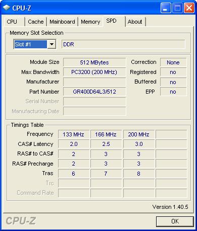

    Co do parametrow ram to chodzi o to?
    https://obrazki.elektroda.pl/76_1253733226.jpg
    https://obrazki.elektroda.pl/77_1253733321.jpg
    Mam 4 kosci, screen 1 tyczy sie dwoch pierwszych, screen 2 tyczy kosci w slocie 3 i 4.

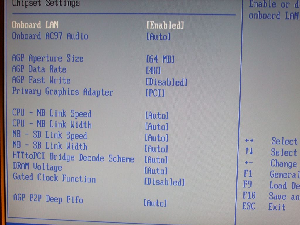

    Tutaj zdjecia biosu:
    AMD Athlon64 4000 + MODECOM 400W - mały OCAMD Athlon64 4000 + MODECOM 400W - mały OC
    Tutaj jest ciag dalszy, po zjechaniu w dol
    btw: znalazlem na plytce program amd cpu setup i dualcoreoptimizer. Dual core to wiadomo ze dla 2 rdzeni a czy amdcpusetup rowniez jest dla amd x2?

    Tak jak pisałem - mnożnik HT daj w dół, żeby nie blokował OC. To samo dla pamięci - obniż częstotliwość. Masz to pod Memory Clock. I następnie CPU Frequency w górę co 5MHz - sprawdzaj stabilność za każdym razem (polecam prog. Orthos). Napięcia procesora na razie nie ruszaj.
    Martwi mnie ten chipset - nie mam pojęcia, czy ma blokadę PCI? I czy urządzenia i kontrolery są podpięte pod PCI, czy PCIE? Jutro jak znajdę trochę czasu, to sprawdzę, bo to ma istotne znaczenie dla powodzenia całego OC.

    A CPU - NB Link i NB-SB LInk warto zmieniac? Podobno mocno podnosi to wydajnosc.
    Chcialem jeszcze zapytac czy to zle ze cpuz w fsb:dram pokazuje cpu/15? Nijak nie moge tego rozgryzc, aby ustawic 1:1 bo chyba tyle ma byc.

    Byłbym zapomniał - jak masz lepszy zasilacz, to go wymień przed zabawą - szkoda sprzętu ;)
    To będą chyba ustawienia dla HT - obniż przed OC. Nie warto podnosić ponad normę, bo na wydajności tutaj nie zyskasz.
    Sorry - nie zauważyłem. Taktowanie pamięci masz już obniżone - chociaż to dziwne bo wszystkie są PC3200 i na AUTO? Może płyta sama obniża przy obsadzonych wszystkich slotach?
    Nie! Nie ma być 1:1 - to z zupełnie innej bajki ;)
