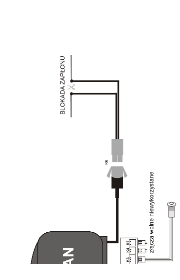

Chcialem sie upewnic czy dobrze postepuje (mysle). Chce tymczasowo odlaczyc sterownik od auta Astra 3 (chce wyslac do ponownego programowania sterownik). Po odlaczeniu samego sterownika auto nie odpala (zapalaja sie kontrolki lecz auto nie odpala). W dokumentacji montazu alarmu mam cos takiego:
Czy zmostkowanie na wtyczce K6 nie spowoduje problemu(zwarcia) i auto odpali? bo rozumiem ze przerywa sie dotychczasowy obwod i przepuszcza go przez centralke i w ten sposob zabezpiecza auto? czy na jednej wtyczce powinno w czasie przekrecenia stacyjki pojawic sie 12V a na drugim powinno byc 0 (w przypadku niezmostkowanym)?
Dziekuje za pomoc i pozdr.
