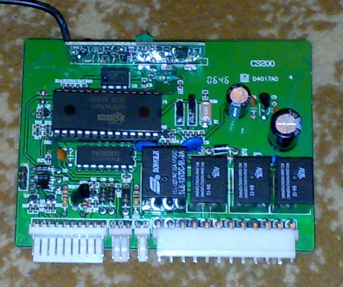

    mam problem z alarmem. Po pół roku od zamontowania zalało mi pompkę centralnego zamka i od tej przy alarmie nie działa otwieranie i zamykanie z pilota. Po wymianie pompki centralnego na nową nic się nie zmieniło. Podobno do wymiany są przekaźniki w centralce alarmu ale nie wiem które. Poniżej załączam zdjęcie poglądowe.
    Może mi ktoś powiedzieć co mogło ulec uszkodzeniu, co i gdzie posprawdzać?

    Witam należało by sprawdzić na wyjściach konkretnych przewodów odpowiedzialnych za zamykanie i otwieranie. A przede wszystkim powinien być odgłos jak przekaźnik reaguje w czasie próby otwarcia lub zamknięcia. Dopiero jak na przewodach sterujących zamknięciem i otwarciem nie będzie sygnału sterującego (plus/minus) można dobierać się do przekaźników.
    A jakie auto???

    Tak dokładnie ten.
    Alarm zdemontowałem. Nie ma sygnału na wyjściach sterowania zamkiem więc chyba przekaźniki będą do wymiany na początek...
    A gdzie i za ile można takie przekaźniki dostać np. w internecie? Pytałem w sklepach elektronicznych ale mieli tylko większe.
