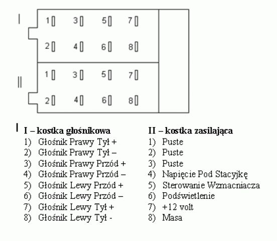

    Czy ktoś wie może jaki kolor kabla ma REM w radiu red star rcd-103 ??
    Podłączałem pod niebieski i nie działa :cry:
    POMOCY !!!

    Explosivelabs
    Kostka A Pin 5.

    lukasz.nowacki
    No tak zgodze sie ale w pinie 5 jest wpiety kabel zółto-czerwony podłączony razem z czerwonym do zasilania. Jeżeli go wypne radio sie nie włączy ?
    Mam podłaczyc REM własnie tam ??

    Explosivelabs
    Może to coś Ci pomoże na 100% 5 pin. To jest widok na kostkę z tyłu radia.

    Weź miernik i sprawdź na którym przewodzie po włączeniu radia pojawia się +12V.

    Serdecznie dziękuję za pomoc
