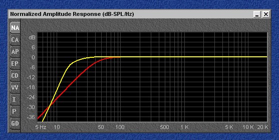

    Witam. Wczoraj nabyłem głośnik Rockford Fosgate R1S412. Będzie on pracował pod wzmacniaczem Mutant NW480SP ( mocniejsze końcówki ) przy mostku ~180w rms.
    Sub będzie uzupełnieniem niskich tonów w systemie CA w seicento. Za przód odpowiada zestaw odseparowany Helix 62.1.

    RF zaleca tylko i wyłącznie skrzynie zamkniętą o litrażu:
    Minimalny - 20l
    Zalecany - 29l
    Maxymalny - 51l
    Wrzuciłem dane do BassBox-a i wyliczył mi:
    Zamknięta - 63l ( wykres czerwony )
    Wentylowana - 308l ( wykres żółty )
    Jaka skrzynia do RF R1S412
    Co radzicie do tego głośnika?? Muzyka jakiej słucham to mix wszystkich gatunków - pop, hip-hop, house, electro, klasyk itp itd :) Głośnik dostanę najprawdopodobniej w dniu jutrzejszym więc z stąd moje zapytanie :) - proszę o rade odnośnie skrzyni do tego głośnika

    Po wprowadzeniu wymiarów podanych na stronie producenta wyszło mi 35l
