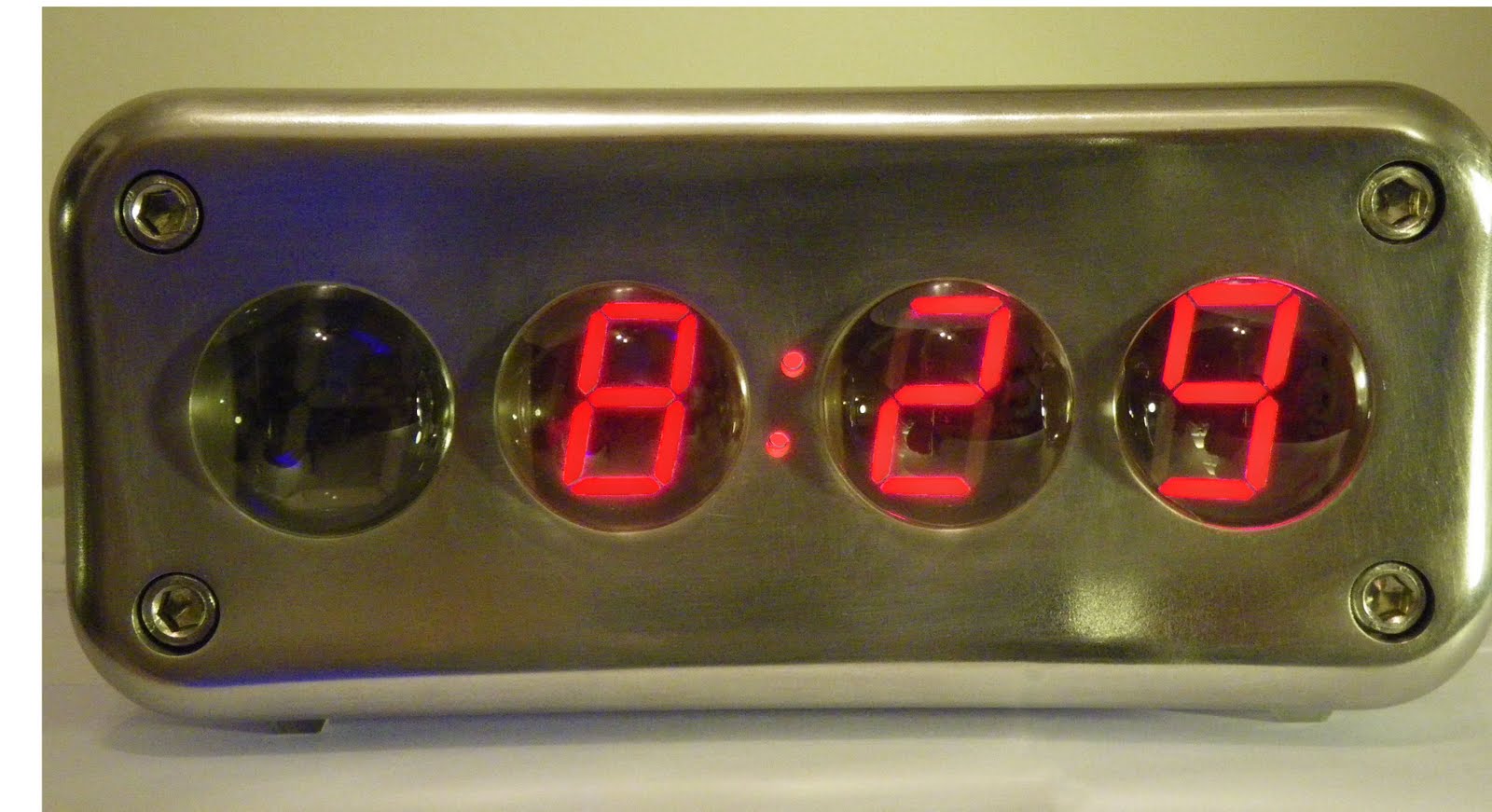

    Opisywany zegar różni się od innych czasomierzy bardzo pomysłowym wyświetlaczem. Składa się on z 7 segmentowych modułów LED zamontowanych na posuwie liniowym, przesuwającym je do przodu i do tyłu za kilkoma soczewkami. Taki układ pozwala programowo rozmywać obraz cyfr poprzez umieszczanie ich poza ogniskiem układu optycznego, co widać na załączonym filmie. Mózgiem zegara jest moduł Dorkboard (oparty o mikrokontroler ATmega128), który w losowych momentach przesuwa wyświetlacze. Obudowa powstała z frezowanego i polerowanego aluminium, a przyciski u góry obudowy to kulki z dużego łożyska. Na stronie projektu można znaleźć dokładną dokumentację.

    Bardzo ładna obudowa i chyba nic poza tym, bo z tym focusem to przekombinowane i dla mnie bez sensu. No i kąty widzenia przy soczewkach też pewnie mizerne.

    Można by się pokusić o układ soczewek, który by korygował wadę wzroku.
    Tak aby osoby niedowidzące mogły zobaczyć na takim zegarze godzinę bez zakładania okularów...

    Pomysł ciekawy,ładna obudowa.Wadą może być zastosowana mechanika,która przy ciągłej pracy może troche hałasować i z czasem ulec uszkodzeniu.

    Mechanikę, podobnie jak Kolega wyżej, też rozwiązałbym inaczej.
    Poza wskazywaniem czasu znakomicie nadaje się do obrony przed potencjalnym włamywaczem.... :)
