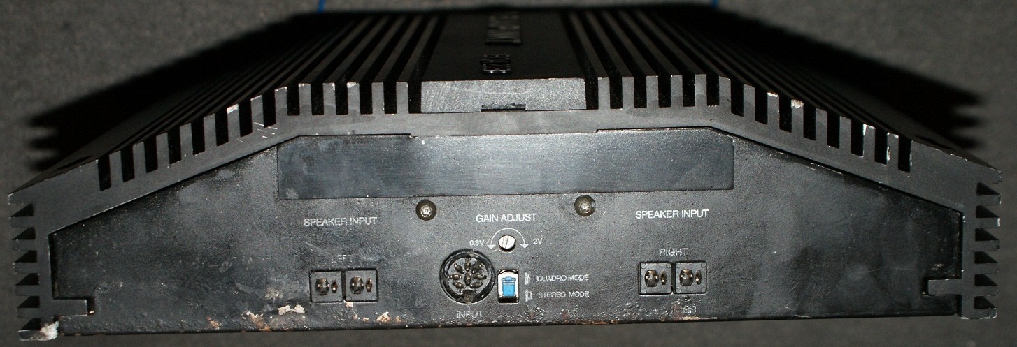

    Witam, zakupiłem w dobrej cenie wzmacniacz z tematu(zdjęcia poniżej)! Problem pojawia się podczas podłączania:
    + GDN remote- wiadomo
    z radia wychodzą mi czincze, na wzmacniaczu ich brak.
    Rozumiem, że wszystkie te małe wejścia z dwoma otworami są pod przewody głośnikowe (większy otwór +, mniejszy -)
    Za co odpowiada gniazdo INPUT (okrągłe)? Do czego służy GAIN ADJUST ?
    Jak podłączyć radio pod ten wzmacniacz? Wcześniejsze miałem z czinczami więc problemu nie było... dopiero teraz.
    Podłączyłem kabel z głośników tylnych do "speaker input right" i pojawił się sygnał po drugiej stronie, jednak dzwięk nie jest filtrowany i subwoofer zagrał pełnym pasmem! Czy to oznacza, że potrzebuje filtr/zwrotnice na sub?
    Radio to pioneer deh 2900, nie wiem czy ma wbudowany filtr na suba, w opcjach nic nie znalazłem...
    proszę o kilka słów wyjaśnień jeśli ktoś ogarnia w miarę temat ;-)

    Witam. Te okrągłe gniazdo DIN odpowiada chinch- om. Gain Adjust- to jakby regulacja wzmocniena. Po podłączeniu sam zobaczysz i ustawisz by sygnał nie był przesterowany.
    Znalazłem właśnie taką przejsciówkę na allegro ;-) będę testował
    edit: może się ktoś orientuje czy jest tam jakiś filtr? Ewentualnie w pionnerze deh 2900?
    Może jakiś schemat tego din'a? Wolałbym wykorzystac kabel który mam (czincze)

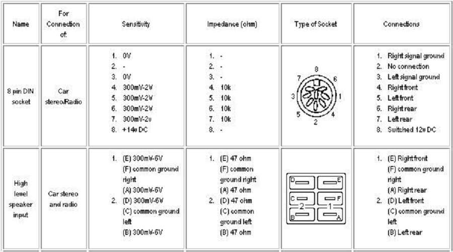

    Znalazłem schemat tej wtyczki ale nie jestem pewny czy to na pewno moja... jak ją ewentualnie powiązać z czinczami?

    Dzięki, jest to czterokanałowy wzmacniacz. Wtyczka we wzmacniaczu ma 8 pinów...
