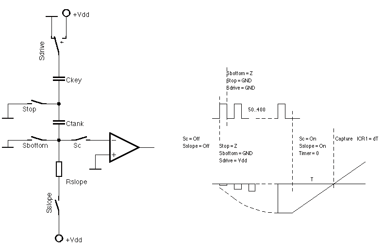

    Autor zbudował klawiaturę używającą pojemności ludzkiego ciała do wykrywania naciśnięć klawiszy. W przeciwieństwie do klasycznych przycisków, które powodują zwarcie styków, te zastosowane w jego projekcie wyczuwają dotyk za pośrednictwem spreparowanej płytki PCB. Autor zastosował komparator analogowy z mikrokontrolera ATmega8, który mierzy czas rozładowania układu kondensatorów (wykrywa przejście sygnału przez zero). Dotknięcie pola na płytce, które jest jednym z kondensatorów w układzie, powoduje zmianę tej wielkości na tyle znaczną, że da się ją zmierzyć. Projekt jest rozpowszechniany na zasadach open source, więc ze strony projektu można ściągnąć jego kompletną dokumentację.

    Zrobiłem ukłąd oparty na podobnej zasadzie. Tyle, że nie wykorzystałem pompy ładunku jak ma to miejsce tutaj, lecz prostownik w układzie podwajacza napięcia na szybkich diodach (mała pojemność złączowa, nie szybkość, grała rolę) i pomiar za pomocą ADC (nie komparator). Topologia płytki - "na czuja" - raczej nie najbardziej optymalna.
    Zadziałało.
    Różnica wskazań napięcia po dotknięciu palcem wyniosła około 40%. Warto strukturę płytki (a dokładniej miejsca, gdzie się dotyka palcem - "przyciski") trochę dopracować, żeby klawiatura działała pewnie w każdych warunkach. Gra warta świeczki bo koszta są żadne, a jest sporo zalet w stosunku do zwykłej klawiatury.

    Panowie. To nie jest nic specjalnego. Mam projekt whellera pojemnościowego na PCB działa to ciut inaczej
    płytka z nadrukiem elektrod musi być pod płytą izolacyjną. a do wykrycia różnicy pojemności nie jest wymagany komparator.
    wykorzystujemy kontrolery których wejścia mają wysoką rezystancję. zmiana pojemności wpływa na zmianę opóźnień czasowych względem zboczy sygnału wyzwalającego na wyjściu a wejściem. w ten sposób na wellerze wykrywa się nie tylko stan naciśnięty puszczony ale położenie na kole (za pomocą 3 elektrod) lub na liniowym elemencie (suwak regulacji)
    proponuję się zainteresować na stronie www.atmel.com
    w obecnej chwili wygenerowałem sobie takie zwymyślne elementy PCB do regulacji.
