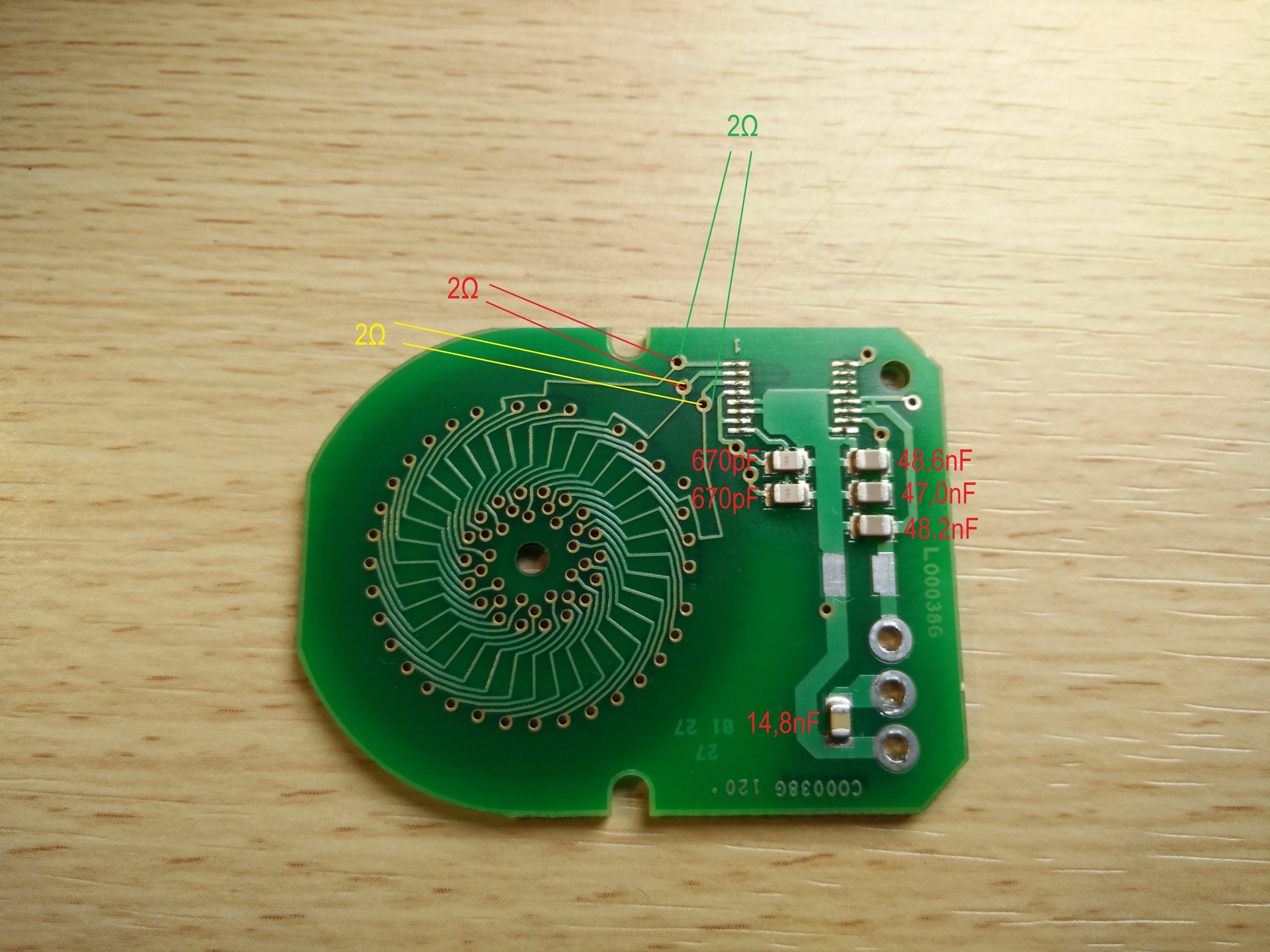

    Nie wiem czy nie spotka mnie kara za odkopanie tematu, właściwie jest to jedyny na forum o tym układzie scalonym. Co prawda jestem już po wymianie czujnika 508 5273.J4 na nowy w C5, lecz rozgryzam stary :P
    Pomiar między pinami uszkodzonego czujnika:
    1->3 54k Ohm
    2->3 361k Ohm
    1->2 415k Ohm
    Czujnik poziomowania Laguna 2
    Na układzie widnieje opis:
    7338780
    I021
    509
    Oprócz niej jest tu kilka rezystorów i kondensatorów...

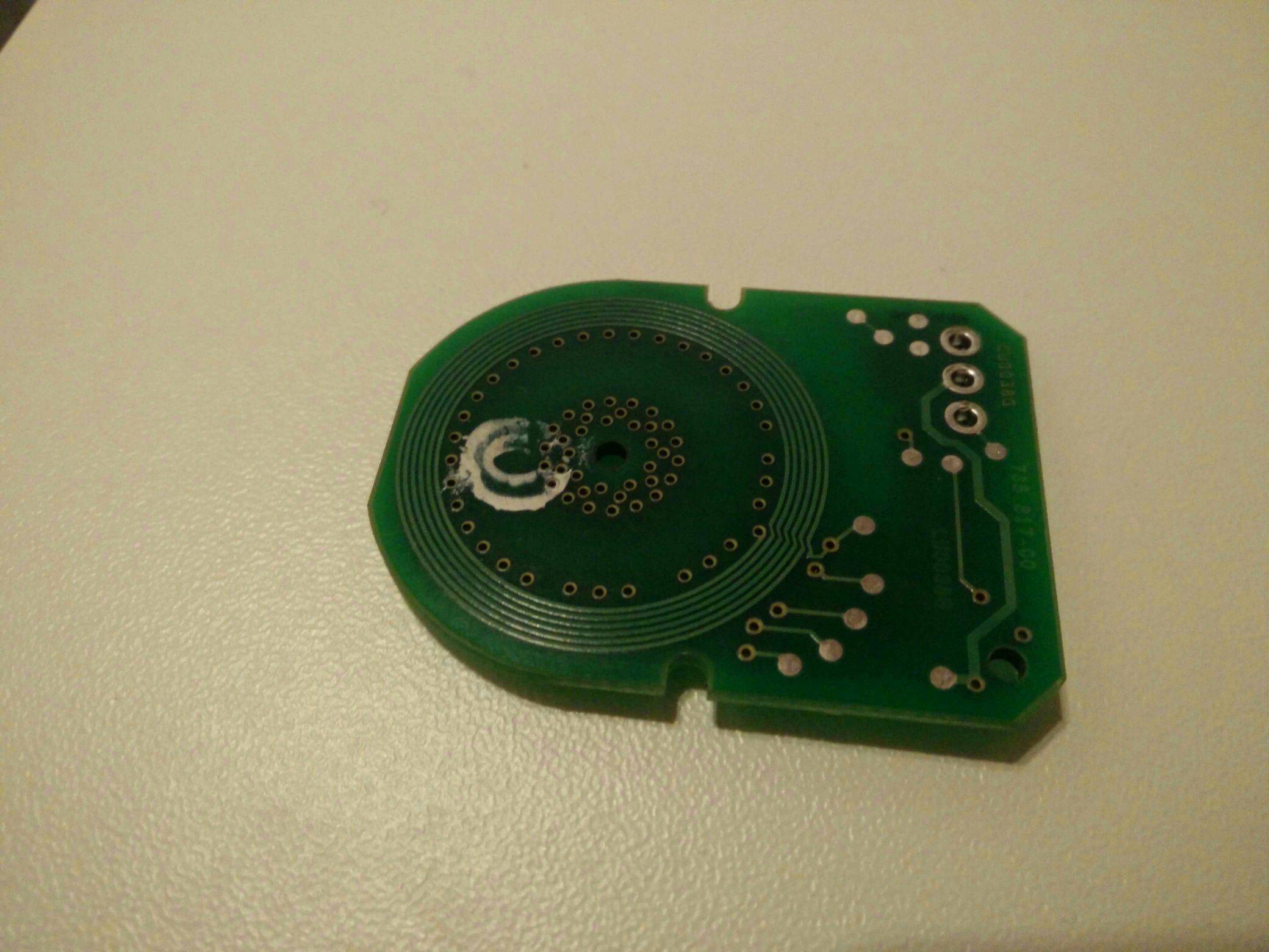

    Dolna strona płytki:
    Górna strona płytki:

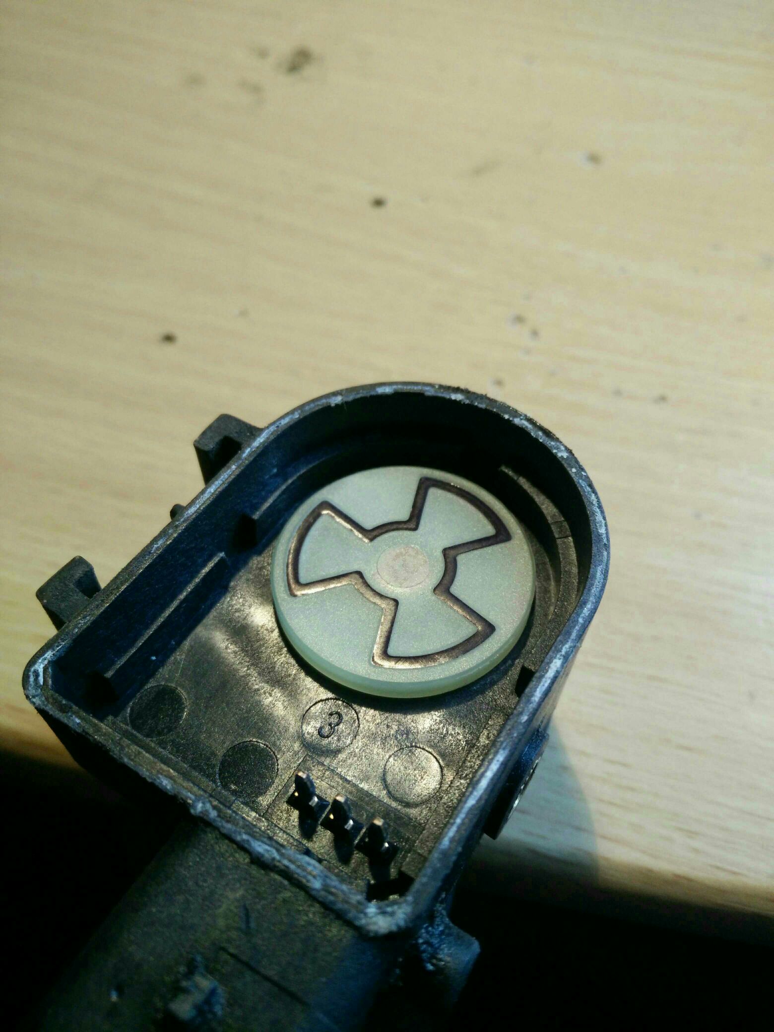

    Suwak który jeździ po dolnej stronie płytki:
    Pomiary bez układu scalonego:
    Szukam zamiennika tego układu, na aliexpress znalazłem o takim numerze lecz końcówka się nie zgadza, nie wiem czy działają one zamiennie bo nie można nigdzie znaleźć dokumentacji technicznej układu.
