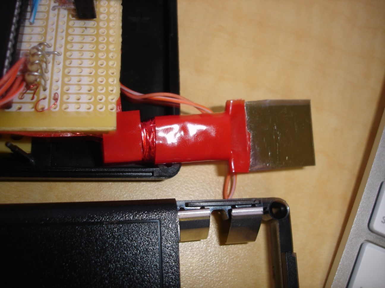

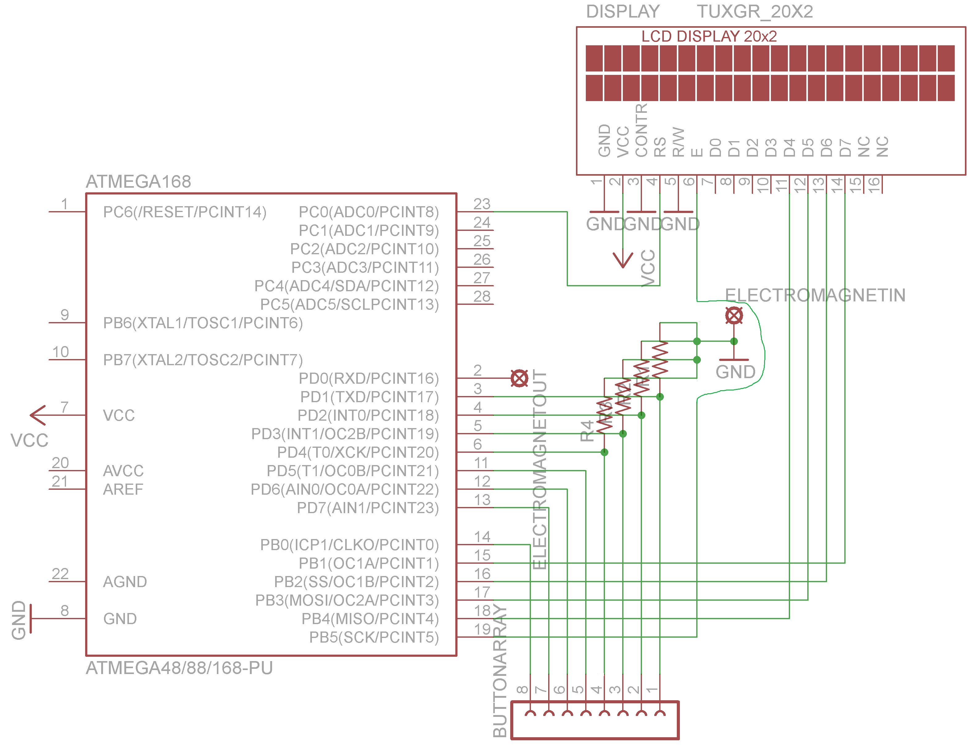

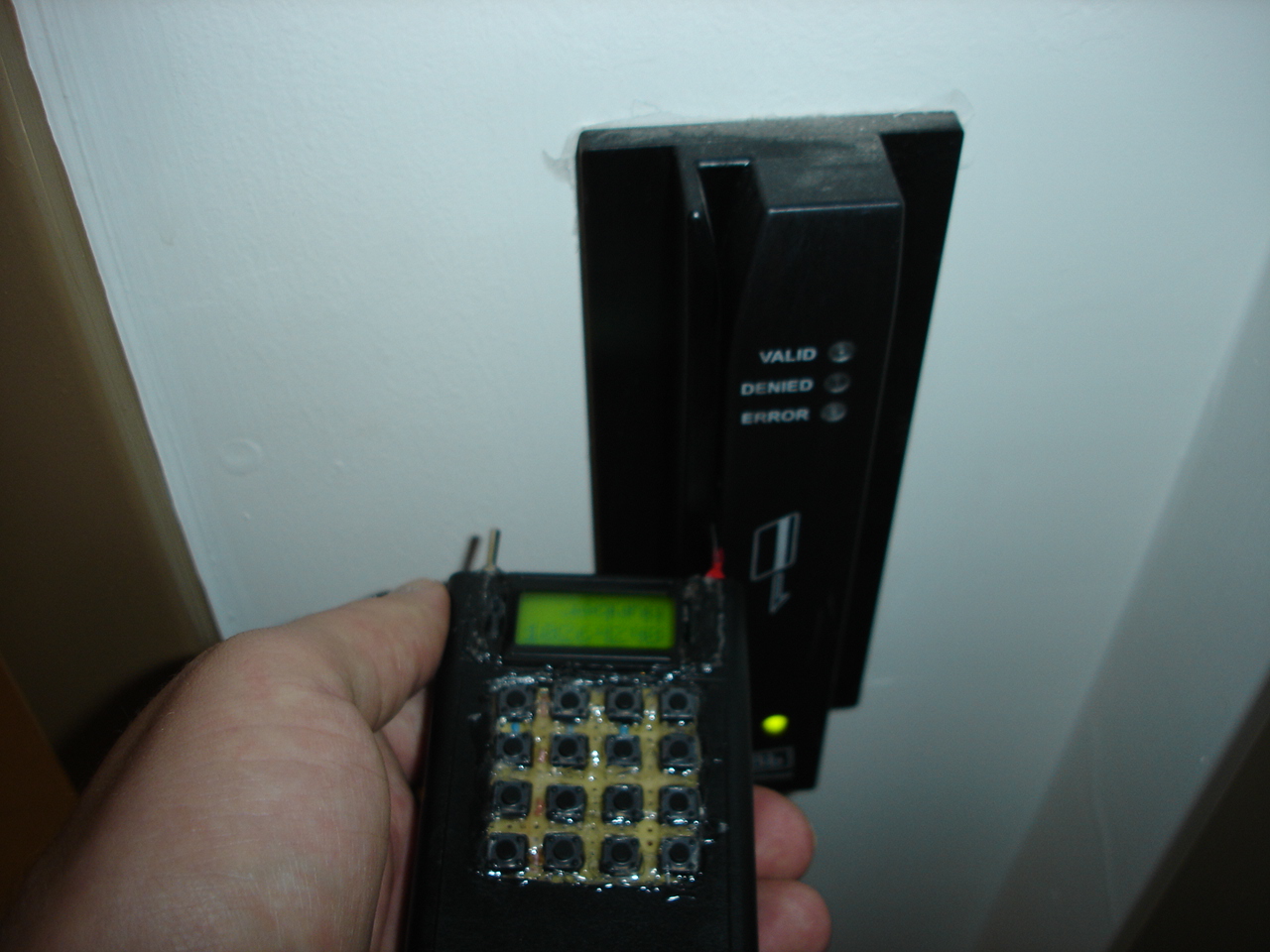

    Na pewno sporo osób pamięta podobne urządzenie z filmu Terminator 2, które po przeciągnięciu przez czytnik w magiczny sposób zdobywało numery kont i numery pin. Prezentowany układ w przeciwieństwie do filmowego pierwowzoru nie ma zdolności jasnowidzenia, lecz i tak może być praktyczny, ponieważ da się go programować przy pomocy przycisków. Po zbudowaniu poprzedniego projektu tego typu (wykorzystującego iPod-a i elektromagnes) autor chciał urządzenia nie wymagającego komputera do składania kodów kart, co udało mu się osiągnąć podłączając 16-sto przyciskową klawiaturę i wyświetlacz LCD do mikrokontrolera AVR. Dzięki temu urządzeniu można wysłać do czytnika dowolny kod, ale oczywiście trzeba go wcześniej znać. Karty magnetyczne są używane w wielu miejscach, na przykład jako klucze w hotelach i na uniwersytetach lub w charakterze kart kredytowych.

    o ile sie nie myle, jesli cos jest zabezpieczane ciagiem cyfr zapisanych na karcie, to budujac odpowiedni generator mozna metodą brute force taki kod "odczytac" (odgadnąć). teoretycznie. oczywiscie znając szczegóły co na karcie ma byc poza tym numerem, miejsce samego numeru i zabezpieczenia po stronie czytnika.

    jeszcze czytnik kart potrzebny aby wiedzieć jakie cyfry wpisać i będzie można być mini włamywaczem hotelowy. ale niestety nieraz są już karty chip

    To teraz dopowiem ze czytniki kart magnetycznych przeważnie były RS232 lub PS/2. Biorąc pod uwagę prędkość obydwóch interfejsów to brute force to sci-fi
