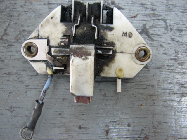

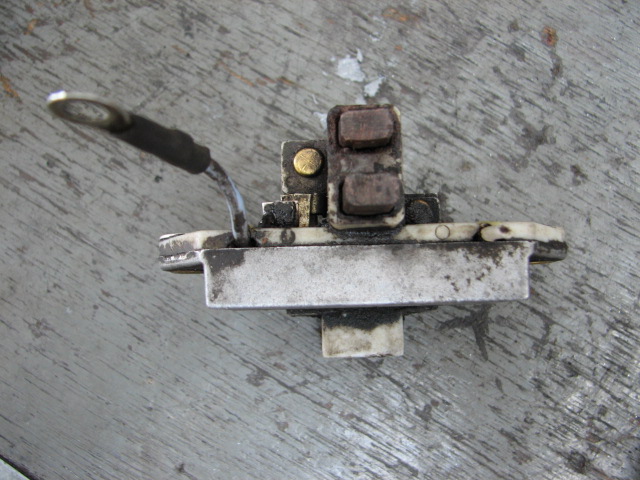

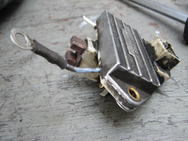

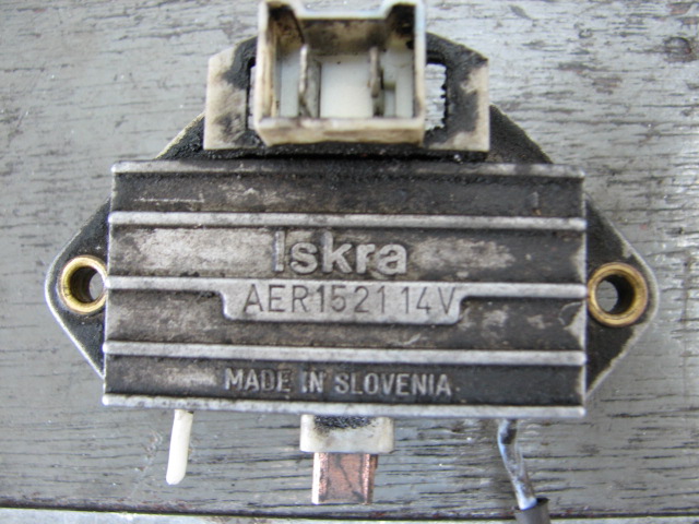

    Witam!
    Od pewnego czasu pasjami zapala mi się lampka ładowania, czuję, że zwiększa mi się obciążenie silnika i jaśniej świecą wszystkie żarówki, wygląda na regulator napięcia(za duże napięcie), niestety nie mogę takiego nigdzie dostać, będzie widać go na zdjęciu, na allegro boję się kupić używany alternator ponieważ nie wiem czy będzie pasował, regulator napięcia kupiłem, miał pasować ale nic z tego, może ktoś miał podobny problem, ewentualnie może coś doradzić, proszę o pomoc,
    Oznaczenie regulatora to: ISKRA AER1521 14V MADE IN SLOVENIA

    viper555
    To nie wina regulatora przebija główną diodę lub jest wylutowana z mostka.P

    rico37p
    Takiego regulatora nie dostaniesz (tej firmy).Można założyć Valeo lub jakąś inną podróbkę. Jakiej firmy masz alternator?

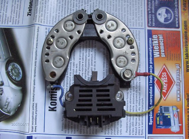

    Renault Clio 1991 kłopot z alternatorem
    Diody masz w mostku , po drugie można dostać wszystkie części ale jest to nie opłacalne lepiej załatwić używkę są po parę złotych chyba że masz tylko wylutowane diody jak wcześniej wspomniałem.P
    Na zdjęciu przykład Valeo, o Iskrę jeżeli chodzi o koszt lepiej nie pytaj.P
