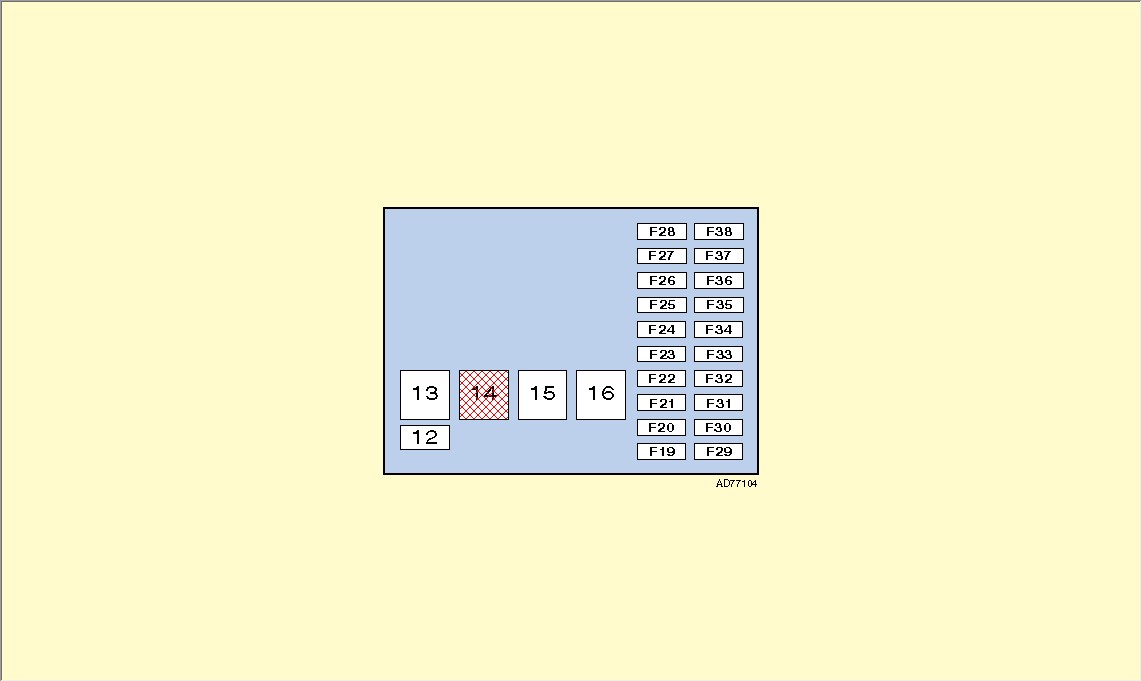

    Witam mam problem z mondeo mk1, nie działa mi dmuchawaogrzewania i klimatyzacja, sprawdzilem bezpieczniki i sa dobre, podłaczyłem bezpośrednio 12 V do dmuchawy i bezpośrednio działa, przełącznik czterobiegowy i włacznik klimatyzacji jest dobry, co doradzicie jeszcze w tym przypadku, co by mogło byc uszkodzone???

    Sprawdz przekaznik nr.14(zasilania i sprawnosc przekaznika)

    Dzięki kolego milejow,okazalo sie ze jednak przekaznik byl walniety.Wielkie dzieki za pomoc wszystkim.
