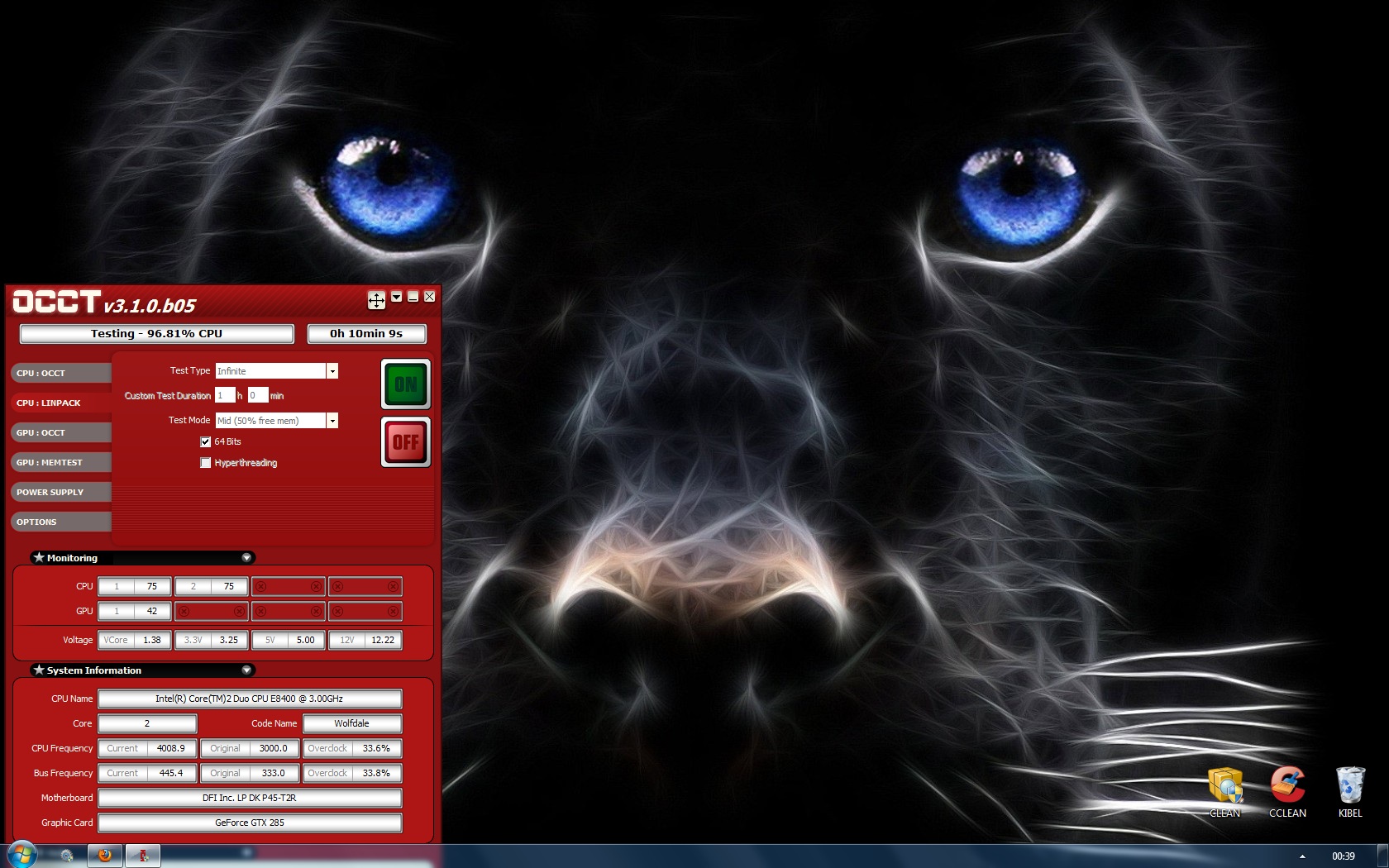

    Monitoruj temperatury i najlepiej pomecz procesor programem occt w takiej kmonfiguracji jak na screanie:
    Prosze o wskazówki w sprawie podkręcenia E8400.
    Te 10 minut powinny wystarczyc, zeby ustalic jak bardzo grzeje sie cpu. Co do stabilnosci, to juz trzeba uruchomic ortchosa na cala noc.

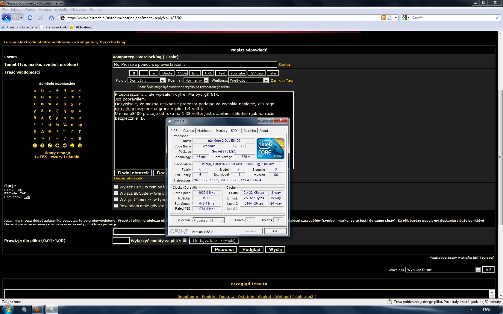

    Przeprzaszam.... zle wpisalem cyfre. Ma byc gtl 61x jako trzeci.
    Juz poprawilem.
    Oczywiscie, ze mozna uszkodzic procesor podajac za wysokie napiecie, dla tego okreslilem bezpieczna granice jako 1.4 volta.
    U mnie e8400 pracuje od roku na 1.38 volta i jest stabilnie, chlodno i jak na razie bezpiecznie :D.

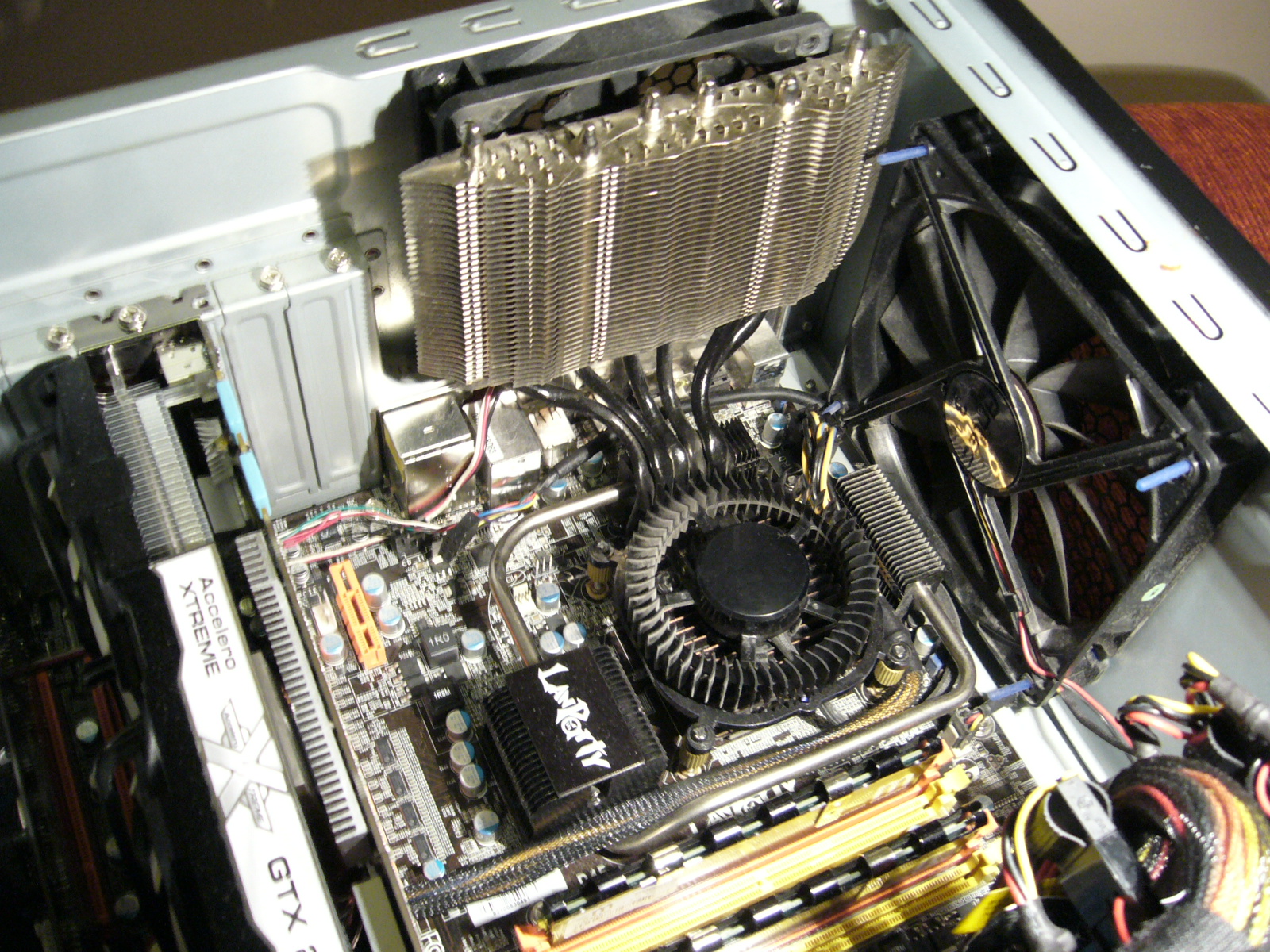

    Kto ? ja ?
    Ja mam wlasnej roboty chlodzenie na cpu :).
    A pokaze, co mi zalezy :D
    A ten koles wszystko widzial i moze poswiadczyc :D
  • #10 7066494
    almon123
    hoho tego to jeszcze nie bylo i jak dobrze dziala i jakie polecasz mi chlodzenie do kompa
  • #11 7067058
    leven
    Poziom 37  
    Dziala jak nalezy. Dzieki :).
    To przerobiony hr-03 gt/gtx.
    Radiator jest przystosowany do chlodzenia kart gtx 260/280.
    Co do sugesti jakie chlodzenie kupic na e8400 po OC, to wszystko zalezy od ilosci pieniedzy w prtfelu.

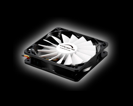

    Pieknie i bardzo wydajnie prezentuje sie taki zestawik
    TR 120 black + Tacens Ventus 120 mm:
    Prosze o wskazówki w sprawie podkręcenia E8400. Prosze o wskazówki w sprawie podkręcenia E8400.
    Poprostu cudo !!.
