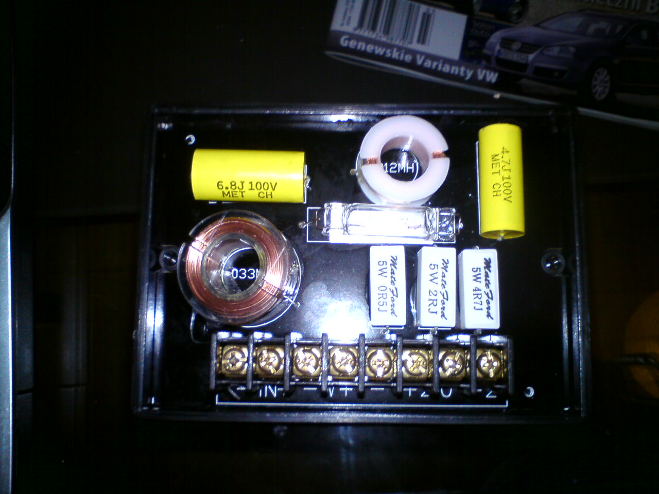

    Jutro mam zamiar zabrać sie za montaż,lecz cały czas nurtuje mnie pytanie jak"rozdłubać" zwrotnice.
    Wyglada ona następująco :
    Dobór wzmacniacza do E 136 Helix-a
    Czy należy wylutować tą większą cewkę?
    Od strony druku też jest czarno i niestety nie widać sciezek.Czy w torze woofera jest zazwyczaj tylko cewka?
    I powiedzmy ze ta cewke bym wyjął,to należy ją wlutować szeregowo między wzmacniacz a woofer na jednej z zył?
    Nie wiem za bardzo jak sie za to zabrac :(
    Ps.Opanowałem chyba.W torze woofera jest duża cewka i ten większy kondensator.
    Teoretycznie jestem sobie z tym w stanie poradzić.
    Mam jednak pytanie gdzie to umiejscowić po wylutowaniu ze zwrotnicy.Bezposrednio(w poblizu) wooferka?

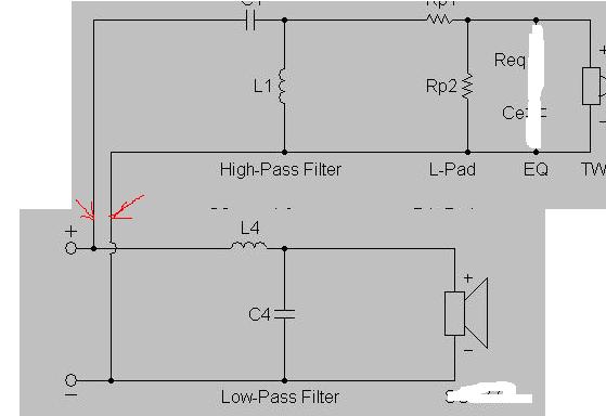

  • #11 7195122
    Grzegorz Siemienowicz
    Poziom 36  
    Czas na naukę :D (jeden z niewielu który raczej chce wiedzieć i zrobić).
    Na pewno masz WinISD.
    Uruchom w nim calculator -> zobaczysz filtr pasywny drugiego rzędu.
    W torze tweetera jest jeszcze L-pad (też zobaczysz schemat jak to wygląda).
    Ta zwrotnica po właśnie połączenie filtru pasywnego drugiego rzędu wraz z dwoma równoległymi L-padami. :-)
    Narysuj właśnie taki układ i do roboty :-)
    Potrzebny będzie miernik do rozpoznania układu ( stare wygi wiedzą, że cewka po lewej jest w torze woofer-a) ale Ty to masz sprawdzić i się uczyć :!: .
    Znajdź za pomocą miernika i rysunku punkt w którym należy wylutować jedną nóżkę kondensatora C2 (do niego przylutować należy później złącze zasilania tweetera).
    Możesz oczywiście wylutować jeszcze jedną "nóżkę" Rezystora L-Pad połączoną bezpośrednio ze złączem głośnika gdyż nie będziesz korzystać z L-Pada.
    Jeśli czegoś konkretnego nie będziesz wiedział pytaj (najlepiej załączaj swoje rysunki).
  • #12 7195764
    vwmaniak1
    Poziom 19  
    Dzięki Grzes.
    Ja to chciałem zrobić tak :
    Tor tweetera pozostawić bez zmian czyli wykorzystać to co zostanie w ori zwrotnicy.
    Pomierzyłem popatrzałem i wydaje mi sie że w torze woofera jest cewka ta wieksza(właśnie ta po lewej stronie) i nad nią ten kondensator.
    Myslałem że poprostu musze to wylutować i wstawić odpowiednio w tor woofera.
    To co pozostanie zastosować "normalnie"i wykorzystać w torze tweetera.
    Źle rozumuje?
    Edit.
    Chyba pojąłem :)
    Nie ruszam zadnych cewek etc.
    Tor wooferka zostawiam nieruszony.Wpinam w IN jeden kanał wzmacniacza,woofer normalnie na zwrotnicy.Drugie kanał wzmacniacza wlutowywuje w płytkę "za" IN i po wooferze czyli w tor tweetera.Tweeter wtedy normalnie do zwrotnicy z mozliwoscią wyboru jego natęzenia.
  • #13 7195987
    wasylwek
    Musisz rozdzielic to co Ci zaznaczyłem, każda zwrotka leci "na to samo kopyto".
