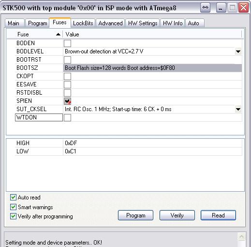

    Witam zmieniłem w ustawieniach w zakładce Fuses z wartości SUT_CKSEL "Int. RC Osc. 1 MHz;Start-up time: 6CK + 0 ms" na wartość "Int. Rc Osc. 8Mhz; Start-up time: 6 CK + 0 ms" i na ekranie lcd migają litery cyfry itp. Gdy zmienię na pierwszą wartość normalnie wyświetlają się komunikaty na LCD, czy coś źle robię lub nie tę pozycję wybieram?
  • #4 7064373
    Madergames9
    Tak jak kolega wcześniej napisał, wyłącz w fusebits fuse odpowiedzialny za dzelenie przez 8. Powinno pomóc :D
  • #5 7064726
    vectra96
    A możesz powiedzieć która opcja odpowiada za bit CKDIV8?

    Przeczytaj sobie w datasheecie czy dzielisz zegar przez 8 czy przez 4 ;) Nie wiem co koledzy z tym fuse bitem ckdiv8, atmega8 nie ma takiego ;) Vectra96 sciagnij tez sobie program avrcalc i tam szybko bedziesz mogl wyznaczyc konfiguracje timerow :)

    K***a teraz to se zablokowałem atmege wybierając przez pomyłkę Ex. Clock; Start-up time: 6 CK + 0ms.
    Zna ktoś prostą metodę na odblokowanie ?
    Znalazłem coś o rezonatorze kwarcowym, ale prawdę mówiąc nie wiem czy w moich szpargałach mam coś takiego czy też to jest oscylator kwarcowy. Pisze na nim 12.000 HELE. 9G. Znalazłem też poniższy temat, w którym ktoś pisał że chyba da radę odblokować przy użyciu "multimetr, który ma funkcję generowanie przebiegu prostokątnego" mam coś takiego co prawda kupione za 8 zł w markecie ale działa. Czy da radę za pomocą tego odblokować? Jeżeli tak to jak to podłączyć?
    Dobra sprawa rozwiązana, znalazłem drugi procek atmega8, zaprogramowałem go według poniższego kodu, podłączyłem dowolną linię portu b do XTAL1 i XTAL2 zablokowanego procka (oczywiście podpiełem zasilanie do odpowiednich portów) wsadziłem zablokowany procek do programatora i uzyskałem połączenie z AVR Studio, przestawiłem fusebity na poprawne czyli 1 MHz i działa ;]

    Witam, problem rozwiązany wystarczyło faktycznie ustawić "Int. Rc Osc. 8Mhz; Start-up time: 6 CK + 0 ms", oraz zwiększyć opóźnienia w funkcji wyświetlacza ;] Dziękuję za udzieloną pomoc!
