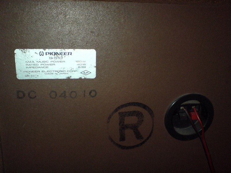

    Posiadam kolumny Pioneer S-510. Jest to model 1982 roku. Obie kolumny mają uszkodzone głośniki niskotonowe. Zestawów do regeneracji nie znalazłem. Pozostaje jedynie wymiana głośników na inne. Zastanawiam się czy ma to sens i czy da się wymienić je i nie stracić na jakości dźwięku która w tym modelu była świetna. Prosiłbym o pomoc w wyborze odpowiedniego zamiennika.
    Dołączam zdjęcia podobnego zastawu.
    Wymiana głośników w kolumnach Pioneer S-510

    Więc tak:
    Średnica głośnika niskotonowego- 25cm
    Wymiary kolumny:
    szerokość- 32,4cm
    wysokość- 56,9cm
    głębokość- 29cm
    grubość obudowy- 2cm
    Średnica Bas Reflex- 6,4cm
    Szukałem tylko w internecie i w kilku komisach z RTV bez rezultatu.

    parish
    Kolego podaj wymiar zewnętrzny membrany w milimetrach oraz wymiar kosza też w milimetrach. Wtedy może coś się znajdzie. Kolega nie potrafi policzyć pojemności skrzyni? Wzór był podany w szkole podstawowej. Średnica b-r 64 mm, rozumiem że wewnętrzna, a długość?
  • #5 7080375
    orion_350
    Kosz- 267mm, membrana- 227mm, długość br- 140mm.
    Ps. Do mnożenia jeszcze nie doszliśmy...
  • #6 7080959
    parish
    Faktycznie ciężko o takie zawieszenie. Powiedz mi jeszcze jedno, to była pianka czy guma? Podaj wymiar kosza, wewnętrzny bo widzę że mierzyłeś na zewnątrz. Potrzebny mi jest wymiar w który wejdzie obwódka zawieszenia. Mam nadzieję, że wiesz o co chodzi. Myślę że zawieszenie umifonu Z 25 P może się sprawdzić. Ale musisz dokładnie wszystko zwymiarować.
