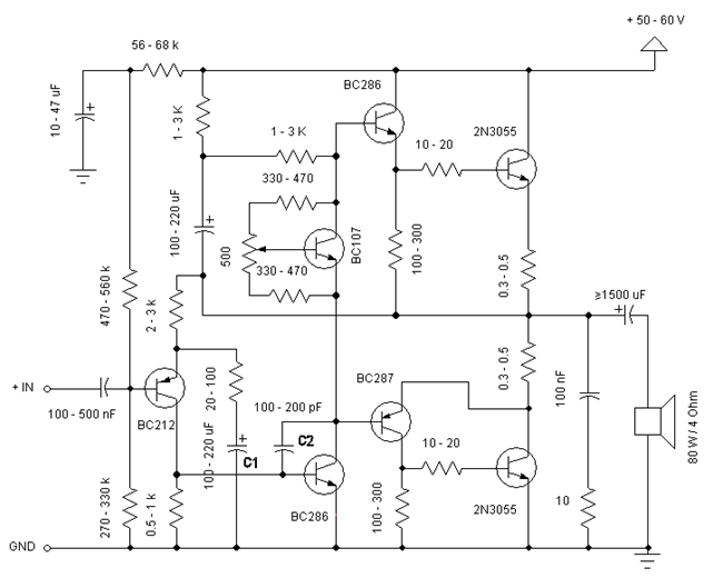

    Witam!
    (jeśli zły dział, to proszę o przeniesienie)
    Pozwoliłem sobie trochę przerobić schemat ten oto wzmacniacz:
    "tuning" wzmacniacza na 2n3055 na trochę mocniejsz
    na trochę mocniejszy, poprzez zastosowanie zasilania symetrycznego, ale tylko do tranzystorów końcowych (2n3055 + 2sa1205). Tylko trapi mnie czy nie za duże napięcie dla 2sa1205 (Vceo -50v). Zwracajcie uwagę na wszystkie elementy. każdy komentarz mile widziany!
