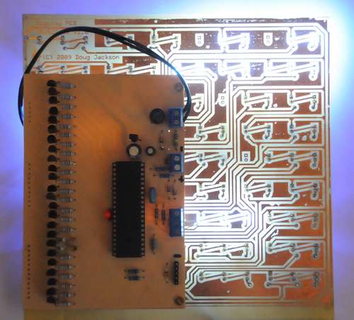

  • Oryginalny zegar słowny w technologii LED
    Drj113 umieścił swój projekt zegara słownego. Pomysł jest na pewno ciekawy, a zainspirowany podobnym zegarem ze strony internetowej, którą autor przypadkiem odwiedził. Postanowił stworzyć swoją własną wersję tego zegara. Stworzył płytki PCB domowym sposobem (z użyciem drukarki laserowej). Płytka frontowa zawiera wytrawione wszystkie potrzebne słowa. Połozona jest na matrycę 120 superjasnych diod LED, która ma za zadanie oświetlać odpowiednie słowa. Całość sterowana jest mikrokontrolerem PIC. Schematy, kody, wzory płytek są udostępnione, tak więc każdy może spróbować zrobić podobny zegar.
    Oryginalny zegar słowny w technologii LEDOryginalny zegar słowny w technologii LEDOryginalny zegar słowny w technologii LEDOryginalny zegar słowny w technologii LED
    Źródło http://www.instructables.com/id/A-Word-Clock/

    ech... podniecony pomysłem zaczęłem układać teksty, no i w naszym pięknym języku tego zegarka się tak łatwo zrobić nie da...
    Mamy przecież punkt PIERWSZĄ, za kwadrans PIERWSZA, kwadrans po PIERWSZEJ lub wpół do PIERWSZEJ - czyli dla jednej głupiej godziny mamy już 3 słowa.

    Powiem wam że tak siadłem i zacząłem kombinować. Biorąc pod uwagę że potrzebujemy segmenty:
    - jest
    - za / w pół do / po
    - pięć / dziesięć / piętnaście / dwadzieścia
    - pierwsza / druga / trzecia / ... / dwunasta
    - pierwszej / drugiej / trzeciej / ... / dwunastej
    to robi się trochę duża plansza. Ma ktoś pomysł jak to rozwiązać żeby nie było potrzeby stosowania podwójnych segmentów dla godzin? (pierwsza i pierwszej)?

    Można, ale zwroty "Jest za X godzina Y" albo "Jest X po godzinie Y" troszkę urozmaiciły by projekt. Ja jednak chyba zrobię wersję angielską. Zastanawiam się tylko jak będzie wyglądała płyta czołowa wycięta na CNC w jakiejś grubszej blasze. W końcu stracę środki liter (wnętrze O, czy wnętrze brzuszka P)...
  • #13 7083076
    mari1111
    Przy wypalaniu zastosuj mostki pomiędzy płaszczyznami środkowymi, w taki sposób nie stracisz "brzuszków" w literach.
    Mostki nie muszą być szerokie, przy większej odległości nie będziesz ich widział.
  • #14 7083954
    MatrixCat
    Nawet są czcionki typu 'stencil' gdzie środki O, P, R itp. wiszą na takich mostkach. Ale tutaj przednia płytka chyba nie była cięta a jedynie pozbawiona warstwy miedzi. W sumie to fajnie może wyglądać w plexi/akrylu z naklejoną maską. Tak czy tak, zarówno ten, jaki i QlockTwo są oryginalne i godne naśladowania. W sumie, w QlockTwo mi się nie podobało to że w dwóch rzędach jest 'TYFIVE' ale faktycznie w powyższej wersji warto byłoby zminimalizować prześwity jakimiś przegródkami.

    Musze zrobić projekt na zaliczenie jednego przedmiotu (wystarczy poskladać jakieś proste urządzenie) i zastanawiam się właśnie czy nie zabrać się za ten projekt.
    Co do przedniego panelu to myślę, że dobrym rozwiązaniem było by wydrukować napisy na folii i wstawić najwyżej jakieś słabsze ledy (nie te super jasne), dać na to jeszcze plekse do usztywnienia i powinno być git.
    Chciałbym jednak wiedzieć czy ten program do wgrania na PICa jest w 100% sprawny, tak żeby się nie okazało, że cała praca pójdzie na marnę...
