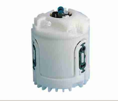

    motoart
    Z silnikiem 1.8 AAM powinna współpracować pompa, która daje ciśnienie 1,2 bar. Numer OE: 1H0906091.
    Oto ta pompa:
    Golf III 1.8 AAM benzyna + gaz - nie działa na benzynie
    A tak wygląda w oryginalnej obudowie:

  • #10 7074390
    psssotqa
    Właśnie taką pompę kupiłam. Niestety nie działa ona tak jak powinna. Tak jakby nie nadąża z pompowaniem paliwa. Zastanawiający jest fakt, że monowtrysk pracuje na pompie do wielopunktu bez zarzutu. Dziś kupię pompę 3 barową i zobaczę czy będzie chodzić. Jeśli nie to nie mam pomysłu co dalej. Jeśli okaże się, że będzie działać prawidłowo jak poprzednia to poproszę o dalsze sugestie na temat ewentualnych przeróbek w aucie.
