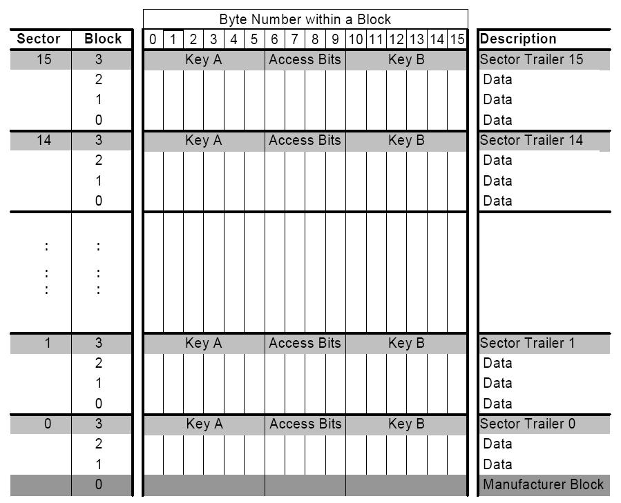

    Witam, kupiłem czytnik i kilka kart, próbuje opanować jak to działa.
    Przy pomocy klucza transportowego FF...FF mogę zalogować się do sektorów od 1 do 15 (karta 1K) na klucz A, odczytuje trailer 00..00 FF078069 FF..FF czyli standard.
    Jeśli próbuje się zalogować do sektora 0 na klucz A równy FF..FF to nie mam dostępu. Natomiast jeśli spróbuje się zalogować na klucz B równy FF..FF to mam dostęp, mogę odczytywać bloki.
    Blok 0 zawiera serial i jakieś śmieci więc wygląda ok, natomiast odczyt trailer sektora 0 daje taką samą wartość jak przy innych blokach tj. 00..00 FF078069 FF..FF czyli dostęp TYLKO kluczem A.
    Czy może mi ktoś to wyjaśnić?

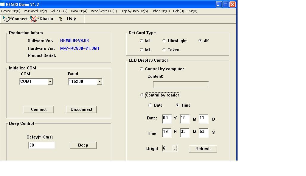

    Przepraszam, że się wtrącam, ale mam także problem z czytnikiem RF-35 LT. Zakupiłem go z programem RF500 demo. Kurcze nie mogę ruszyć niczego. Klucze są tylko ffffffffffff (12 f)jeżeli wpisuję jakikolwiek inny klucz, nie widzi sektora. Czy ktoś mógłby coś podpowiedzieć. Mam karty 4k. Proszę o jakąkolwiek informację
    Mifare uprawnienia, coś dziwnego.
    No i tak powinno być, do sektora logujesz się kluczem, domyślnie FF..FF, jak się już zalogujesz to możesz w trailer sector zmienić klucz i uprawnienia klucza. Napisz dokładnie na czym polega problem.

    Nie wiem czy problem jest nadal aktualny, ale sam nad tym zagadnieniem aktualnie pracuje i w poszukiwaniu informacji trafiłem na ten temat.
    Wracając do pytania kolegi elektryka dostęp do trailer sectora jest możliwy tylko za pomocą klucza A. Wynika to z konfiguracji bitów kontroli dostępu odczytanych jako FF 07 80. Taka konfiguracja (transport configuration) pozwala na odczytanie klucza B (6 bajtów końcowych odczytanych jako FF...FF) i nie pozwala na odczytanie klucza A (6 bajtów zerowych na początku, które fabrycznie maja wartość FF...FF).
    Natomiast w nocie katalogowej można znaleźć informację, że w przypadku gdy klucz B może być odczytany nie można go wykorzystać do autoryzacji (nota katalogowa str. 14, stopka strony).
    Mam nadzieje, że informacje te komuś pomogą.
