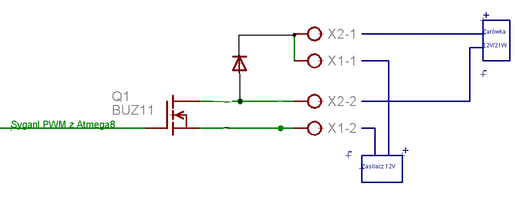

    Zabrałem się ostatnio za PWM w Atmedze. Wszystko byłoby ok, gdyby niepewne niepożądane zjawiska.
    Schemat podłączenia BUZ11:
    Podłączenie BUZ11 do Atmegi, sterowanie PWM.
    1. Procesor potrafi się czasem zresetować, przeskoczyć do jakiejś etykiety, itp (występuje to tylko, gdy zmieniam wypełnienie PWM, tak "nagle, samo z siebie" nie występuje). Ale tylko gdy podłączone jest obciążenie pod MOSFET... Zauważyłem, że dołączenie 100nF równolegle do żarówki trochę pomaga.
    2. Przy nie pełnym wysterowaniu żarówka piszczy. Głośność (a raczej słyszalność) zależy od tego jaką częstotliwość PWM zastosuję, obecnie przy f=31,25 kHz jest dość wyraźnie słyszany. Atmega taktowana 8Mhz (zewnętrzny kwarc, fusy ustawione)
    3. Bez obciążenia BUZ11 wszystko pracuje ok.
    Co może być przyczyna tych problemów? Źle podłączony MOSFET? Co mogę zrobić, by wszystko pewnie, niezawodnie działało?
    Jeszcze takie pytanie - jaka jest zalecana częstotliwość PWM, do regulacji jasności oświetlenia?
    Dodam jeszcze ze kondensator 100nF jest wlutowany zaraz przy nóżkach zasilania Atmegi8, a cały układ zasilany jest poprzez LM7805 (z odpowiednimi kondensatorami). LM dostaje napięcie 12V z zasilacza laboratoryjnego (wydajność prądowa 3A), który również zasila żarówkę.
    Z góry dziękuję za odpowiedzi.

    Po pierwsze coś źle policzyłeś, obawiam się że działasz na pojedyńczych Hz a nie kHz, w końcu żarówki mają znaczną bezwładność i nawet przy 50Hz nie widać mrugania.
    Po drugie włączyłbym diodę między dren a zasilanie, tylko w ten sposób zabezpieczysz się przed sianiem zakłóceń PWM do układu.
    Po trzecie nie taka dioda ...... przy wyłączeniu obciążenia indukcyjnego ( masz w końcu jakieś indukcyjności przynajmniej od kabli ) przez diodę płynie taki prąd jak zasilający żarówkę, to trochę za dużo jak na takie maleństwo.
    Po czwarte w chwili wyłączenia przez pojemność DG dostają Ci się do procesora zakłócenia od komutacji, daj jakiś driver, conajmniej tranzystor lub zastosuj MOSFETa z serii L przystosowanego do sterowania poziomami logiki procesora.
    Po piąte przeglądnij jak masz połączone masy w układzie, zasilanie wyjścia, czyli S MOSFETa , kabel od zasilacza i masa procesora powinna być podpięta w jednym punkcie, przy tych prądach jeśli masz długie połączenia po druku mogą błądzić różne śmieci.

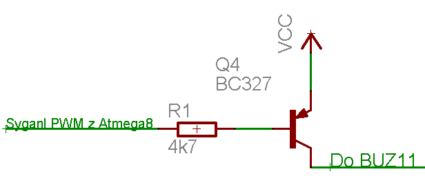

    Zmodyfikowałem lekko schemat, czy teraz jest już wszystko ok? (mogę dodać driver na BC547..)

    Może lepiej dać diodę równolegle do obciążenia gdzieś w pobliżu tranzystora .Zawsze stosuje takie rozwiązanie przy sterowaniu silnika i działa poprawnie, tylko dodatkowo daje jakiś driver do mosfeta.

    Narysowałem kilka schematów oraz driver, który wstawię przed BUZ11. Teraz pytanie - która wersja jest poprawna, oraz czy rzeczywiście konieczne jest stosowanie tego drivera (czy dobrze został zaprojektowany?)?

    janbernat
    Mi się driver nie podoba.
    Skoro jest 12V to lepiej podać 12V na bramkę, a nie tylko 5V.
    Czyli BC337 NPN na przykład.
    Do bazy 1k, kolektor do +12V, emiter do bramki.
    No i opornik z bramki (i emitera) do masy, żeby bramka miała się przez co rozładować.
    Ale lepiej wtórnik symetryczny-NPN i PNP.
    Wer.2 wydaje mi się poprawna.
    Edit.
    W zasadzie napisałem to co Atom.
