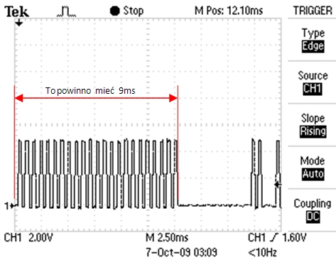

    To jest program który powinien wygenerowac na portb.0 "1" na czas 9ms.
    $regfile = "m16def.dat"
    $crystal = 16000000
    Dim A As Word    'Zmienna zwie;kszana i porównywana.
    Dim B As Byte     'Zmienna decyduja;ca z jaka; wartos'cia; be;dzie porównywana zmienna A.
    Config Timer1 = Timer , Prescale = 1 : Enable Interrupts : Enable Timer1 : On Timer1 Sygnal1
    b = 0
    a = 0
    PortB.0 = 0
    Do
    Loop
    End
    Sygnal1:
    Timer1 = 65376   'laduje do timera 65376 dla jednostki 10us (160 cylki x 0,0625us)
    Incr A
         If B = 0 Then
                  PortB.0 = 1                         ' na porcie pb.0 pojawi sie 1 na 9ms
                  If A >= 900 Then                 ' 10us * 900 = 9ms
                      A = 0
                      B = 1
                      goto koniec
                  end if
         End If
    Return
    koniec:
    portb.0 = 0
    end

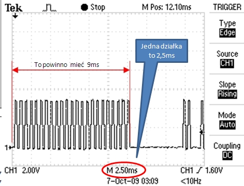

    Jest to tylko teoria, bo rzeczywiście czas mierzony na oscyloskopie różni się i to sporo...
    W związku z tym nasuwa mi się kilka pytań:
    Nie wiem czy to słaba dokładność kwarca, czy ja coś robię źle...
    1. Czy dobrze obliczam czas?
    Dla:
    Częstotliwość: 16 MHz
    Prescale: 1
    Ilość cykli: 65536 (timer1)
    Czas taktu: 0,06250 us
    - jeśli 1 takt, to 0,0625us, więc 10us wynosi 160 taktów
    żeby procesor wykował 160 taktów muszę załadować 65376
    2. Czy za każdym razem jeśli w kodzie zmieniam wartość zegara, to w opcjach BASCOM też muszę zmienić?
    3. Czy z rezonatora 16MHz (zewn.) mogę taktować 1MHz'em? to się ustawia tylko fusebitami?
    4. Muszę uzyskać dokłądny czas 10us (który będę sobie później mnożył np razy 56, dla uzyskania 560us)
    Czy jest jakaś różnica w dokładności jeśli użyję oscylatora 1Mhz a 16MHz? (oczywiście resztę parametrów dobiorę do czasu 10us)

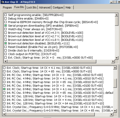

    Co do pytania 3, to chodzi mi o to że w procesorze mogę ustawić zegar, albo 1 labo 4 albo 8.
    A jeśli mam zewnętrzny kwarc 16, to można procesor taktować mniejszym zegarem np. 8 MHz'ami czy tylko taką prędkością jaki mam kwarc?

    Atm16,Bascom. Jak zrealizować kilkakrotną zmianę stanu portu
    1. Fusebity są OK (załączam dla pewności)

    #27 7098339
    landy13
    Posty: 1418
    Pomógł: 195
    Ocena: 260
    To powinno mieć 9ms
    A ile ma? (nie znam się na takich oscyloskopach)
  • #28 7098433
    karolczyzycki
    Posty: 581
    Ocena: 43
    Jak dla mnie to 15ms
    #29 7098541
    landy13
    Posty: 1418
    Pomógł: 195
    Ocena: 260
    15ms do niczego nie pasuje. Wklej kod bezpośrednio z Bascoma, przepisywany może zawierać błędy.
  • #30 7098634
    karolczyzycki
    Posty: 581
    Ocena: 43
    Ja już siedze nad tym kolejny dzień i ciągle mam problem z tymi czasami.
    Próbowałem przejść na ATMEGę 32 ale to samo.
    Nigdy nie ma 9ms, wiem że jakaś mała różnica może być, bo to wewn. zegar.
    Ale chyba nie aż taka (4ms)
    To jest kod który wgrywam.
