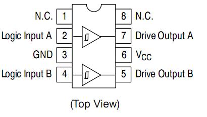

    oto oryginalny rysunek z noty katalogowej :

    A jeśli chodzi o to że użyłem 1 drivera na 1 mosfet to uważałem że
    przy tak dużej pojemności bramki nie będzie to przesadą w końcu to aż 5.5nF
    I tak myśląc o czasie przeładowania i jak najmniejszych stratach na
    tranzystorach zapomniałem o EMI i rezystorach bramkowych
    czy Panowie pomogli by pogodzić jedno z drugim i dobrali odpowiednie rezystory?
    pozdrawiam

    "The MC34151/MC33151 are dual inverting high speed drivers"
    I po co te kłamstwa?

    Eh no faktyczny przyznam się że nie przeczytałem tego w nocie a jedynie z
    lenistwa spojrzałem na rysunek mój błąd drivery oczywiście są odwracające
    w nocie motoroli na rysunku jest już zaznaczone poprawnie
    czy dało by się to naprawić poprzez wpięcie szeregowo ze sterownikiem
    jeszcze jednego inwertera

    A nie możesz dać driverów nieodwracających? Np. TC427 lub czegoś w tym stylu. Co do rezystora to warto go dobrać w praktyce, ze względu na możliwe odchyłki parametrów zarówno driverów jak i samych mosfetów. Szacunkowo może to wyjść w granicach 5-10 om. Dużo też zależy od jakoś wykonania PCB, czy dobrze nawiniętego transformatora, zawsze będzie mniej siać EMI.
