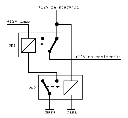

  • #4 7073446
    kybernetes
    radioaktiv napisał:
    Czy da się jakoś inaczej wykorzystać to wyjście podające 12v po załączeniu zamka - do odcięcia zapłonu?
    Owszem, da sie - za pomoca dwoch przekaznikow. Jednak najpierw upewnij sie, ze to wyjscie z modulu rzeczywiscie podaje plus a nie mase - sterowanie masa jest najczesciej spotykane i byc moze cos nie doczytales w instrukcji? Druga sprawa - czy sygnal na tym wyjsciu nie zniknie w momencie, kiedy ktos wlamie sie do samochodu i np. rozblokuje zamki? W takim przypadku oczywiscie robienie na tym jakichs odciec zaplonu bylo by bezsensowne. Jesli nie ma zadnych przeszkod to mozesz zastosowac ponizszy schemat:
     Pobór prądu przez przekaźnik 12v
    Uklad ten nie bedzie pobieral pradu w czasie kiedy nie jest zalaczona stacyjka. Po przekreceniu klucza bedzie oczywiscie pobieral ok 2W (cewka 2 przekaznika), co nie powinno byc przeszkoda.
  • #5 7073552
    BRYS_
    Hmm....patrze na ten schemat od 10 minut...
    Wynika z niego że przekaźnik PK1 nie włączy się gdy nie zostanie włączony zapłon.Ale kto zamyka samochód pilotem zostawiając go na zapłonie ?.
    Kolejność włączania przekażników:PK2 potem PK1 ma jeszcze szansę powodzenia,ale kolejność:wpierw PK1 potem PK2 absolutnie nie.
    Muszę jeszcze to przemyśleć :D

  • #7 7076538
    kybernetes
    radioaktiv napisał:
    centralka ma osobny kanał sterujący masą lub plusem, oraz jeszcze jeden kanał podający 12v na wyjściu. Zamki da się rozblokować tylko z poziomu pilota, sygnał nie zniknie po ręcznym odblokowaniu.
    Mamy wiec staly plus na "+12V immo", ktory pojawia sie po zablokowaniu zamka i trwa poki zamkow sie nie rozblokuje.
    radioaktiv napisał:
    Wyjaśnijmy:
    +12v ze stacyjki - to napięcie pojawiające się, po przekręceniu kluczyka?
    Tak, to jest obwod ze stacyjki, ktory chcesz odciac:
    radioaktiv w pierwszym poscie napisał:
    Chcę [...] przewód przy stacyjce rozłączyć
    radioaktiv napisał:
    +12v na odbiorniki - to napięcie które pojawia się po odblokowaniu zamka?
    Nie, to jest wyjscie odcinanego obwodu na odbiorniki, ktore maja byc odciete aby unieruchomic pojazd.
    radioaktiv napisał:
    +12v immo - to napięcie pojawiające się po uzbrojeniu zamka?
    Tak, to jest to wyjscie plusowe z modulu zamkow, ktore chcesz uzyc do sterowania immobiliserem.
    Dla jasnosci schemat z wieksza iloscia szczegolow:
    Uklad dziala w sposob nastepujacy:
    1) Po zablokowaniu zamkow pojawia plus na wejsciu "+12V immo". Plus ten podlaczony jest do cewki pierwszego przekaznika. Drugie wyjscie cewki tego przekaznika podlaczone jest do normalnie rozwartego styku przekaznika 2. Tak wiec zaden prad podczas postoju pojazdu nie plynie.
    2) Amator cudzego mienia wchodzi do auta i nie majac pilota do zamka nie rozblokowuje zamkow a co za tym idzie nie odlacza "+12V immo". To napiecie wciaz jest obecne na cewce 1 przekaznika.
    3) Amator cudzego mienia wlacza stacyjke, plynie prad "+12v ze stacyjki" zaznaczony kreskowana czerwona linia. Prad ten plynie na odbiorniki a jednoczesnie przez odgalezienie zaznaczone zielona kropkowana linia na cewke przekaznika 2 a przez nia do masy. Przekaznik 2 sie zalacza i zwiera wyjscie z cewki przekaznika 1 do masy. Poniewaz na cewce przekaznika 1 caly czas mamy "+12V immo" wiec z kolei zadziala przekaznik 1. Obwod cewki przekaznika 1 jest oznaczony na rysunku kropkowana niebieska linia. Przekaznik 1 odlacza galaz "+12V na odbiorniki" co powoduje unieruchomienie pojazdu. Przelaczanie przekaznikow jest tak szybkie, ze nie jest widoczne na desce rozdzielczej pojazdu (kilka milisekund).

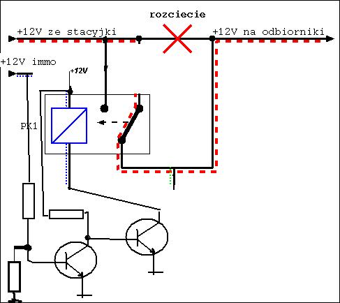

  • #8 7076691
    kogiel
    Rozwiązanie teoretycznie dobre ,ale do odciecia zapłonu nie stosuje sie styków normalnie rozwartych poniewaz mają tendencje do iskrzenia
    Bardziej poprawnie było by tak
  • #9 7076983

    #10 7077469
    BRYS_
    hmm..
    Pozwoliłem sobie nieco zmodyfikować schemat kol.Kybernetes.Dodałem przekażnik miniaturowy PK0 oraz wyłącznik "wył".
    Przekażnik PK0 "odciąża"przekażnik PK1.Pamiętajmy że linia"do odbiorników"w zależności od podłączenia może pobierać prąd kilku/kilkunastu amper.Co za tym idzie gabaryty jak i moc przekażnika PK1 musi być odpowiednia.Większy przekażnik,większy prąd pobierany przez jego cewkę niestety ograniczony jedynie do 250 mA przez sam immobilizer.Stąd ten dodatkowy przekażnik PK0.
    Wyłącznik "wył"dodałem by można było odpalić samochód w awaryjnych sytuacjach.Oczywiście powinien on być ukryty.Pozwala on nam odpalić samochód gdy otworzymy kluczem drzwi a np:zawiedzie bateria w pilocie.
    Poza tym działanie układu jest identyczne jak to DOSKONALE opisał kol.Kybernetes.
