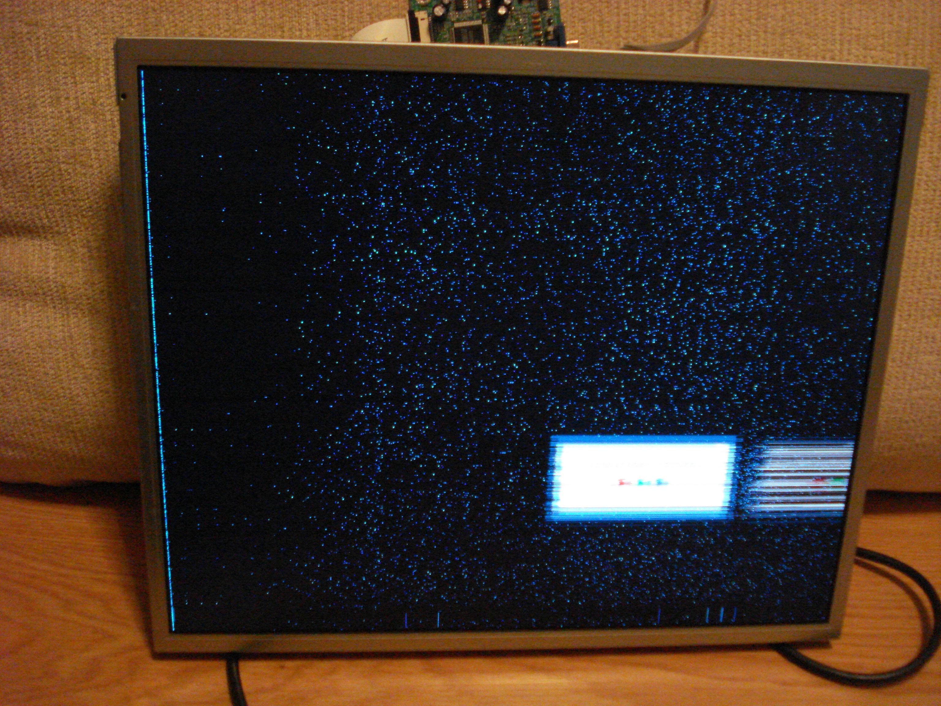

Witam!
W monitorze Samsung 720N jest objaw taki jak na zdjęciu poniżej:
Zauważyłem że po podłączeniu taśmy od LCD transformator w zasilaczu (układ oparty o TOP245) zaczyna szumieć.
Myśląc że może on takie głupoty powoduje, starałem się zlokalizować problem. Wymieniłem kondensatory elektrolityczne, poprawiłem luty ale nic to nie dało, jak szumiał tak szumi.
Z zasilacza wychodzą 4 złącza WN do podłączania lamp i taśma z wyprowadzeniami (w nawiasie podane zmierzone wartości) :
Może po prostu szukam tam gdzie nie trzeba i to kontroler jest zniszczony i powoduje także szumienie przetwornicy (chodź nie wiem jak).
1. VCC5V
2. VCC5V (5.8V)
3. GND
4. BRIGHTNESS (3.78V)
5. ON/OFF (3.65V)
6. GNDMoże po prostu szukam tam gdzie nie trzeba i to kontroler jest zniszczony i powoduje także szumienie przetwornicy (chodź nie wiem jak).
