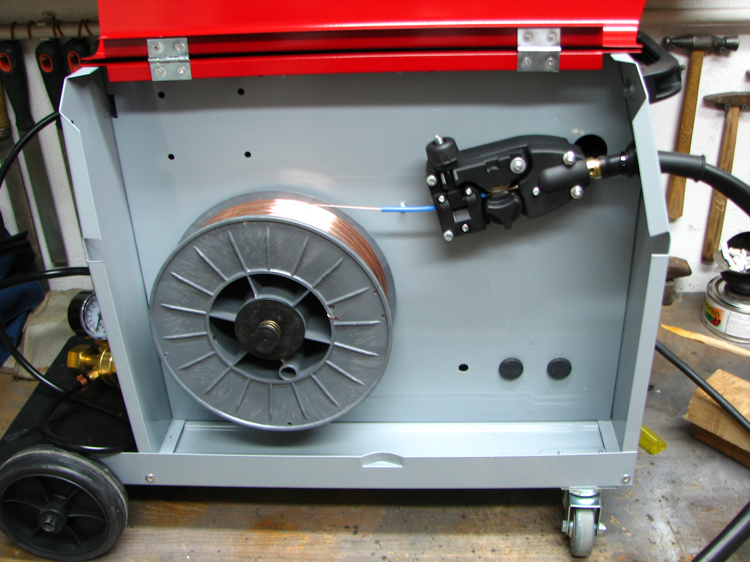

    Miejsce na szpulę, podajnik i możliwości jakie daje trochę miejsca.
    Wybór migomatu do spawania balustrad i blach: Bester czy Iskravar? Wybór migomatu do spawania balustrad i blach: Bester czy Iskravar? Wybór migomatu do spawania balustrad i blach: Bester czy Iskravar?

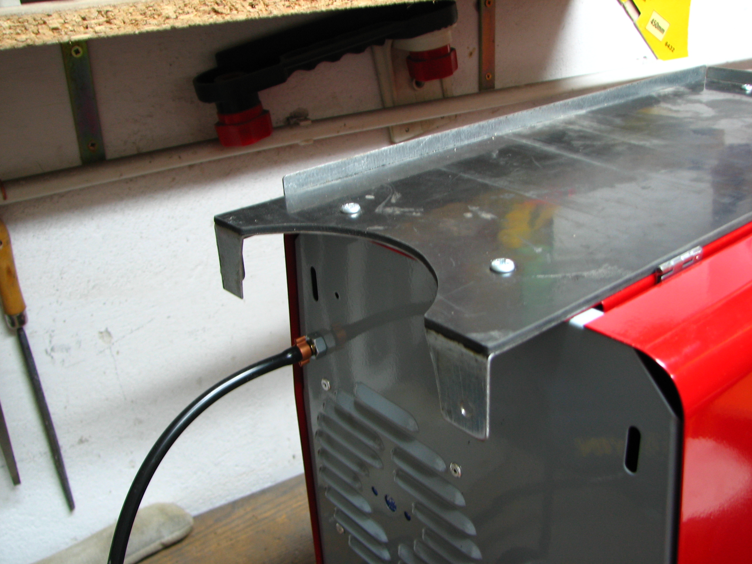

    Zmiany które wprowadziłem dla poprawy funkcjonalności migomatu:
    Wzmocniłem półkę pod butle aby było można postawić 8 kg butle i spokojnie za to złapać kiedy taki zestaw przenosimy, dorobiłem nakładkę na migomat z uchwytem do butli wyłożony gumą aby można było położyć drobne narzędzia. Ostatnia zmiana to motylek przy otwieraniu pokrywy - wcześniej była śrubka z dużym nacięciem.

    To tyle ze zdjęć ... dorobię jeszcze jedno, całości gotowej do drogi :)
    Co mi się nie podoba, czyli minusy:
    Krótki przewód masowy i uchwyt spawalniczy - choć przy takim podajniku trudno się dziwić że nie dali dłuższego.
    Plusy, a przynajmniej to co mi sie podoba to mobilność :) spokojnie sam jeden wkładam go do samochodu nawet nie odpinając butli :) i mam jeszcze miejsce na resztę gratów. (mój samochód to Lada Niva bez tylnej kanapy)
