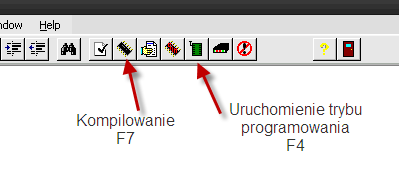

  • #2 7073200
    misiek85_1
    F4
    Ale wiesz ze musisz mieć programator?

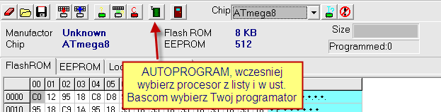

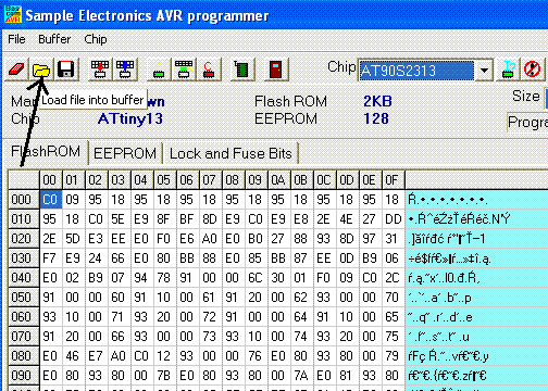

  • #4 7073239
    klops_mops
    A dokładniej, to:
    1. Jak wrzuć plik hex do atmegi8 przez bascoma
    2. Jak wrzuć plik hex do atmegi8 przez bascoma
    Oczywiście musisz posiadać sprawny i kompatybilny z Bascomem programator.
    EDIT:
    Chyba Cię nie zrozumiałem...
    W takim razie masz gotowy pliku .hex i chcesz go wrzucić do procesora poprzez Bascom'a, tak?
  • #6 7073261
    misiek85_1
    Po każdej zmianie w programie (źródle) musisz na nowo skompilować program (F7).
    Kolega wyżej ładnie Ci to przedstawił :)
    Nie cyferki tylko zapisz szesnastkowy hex...
  • #8 7073292
    klops_mops
    W takim razie nie musisz się bawić w Bascomie, chyba że bardzo tego pragniesz?
    Napisz jakiego używasz programatora.
    Poza tym to pytałem Cię o to w poprzednim poście :)
