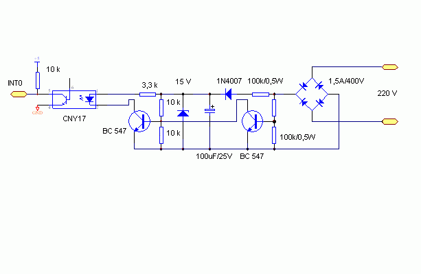

    Przy okazji drobnego remontu strychu jako oświetlenie chciałbym założyć 5 zwykłych okrągłych lampek halogenowych 50W. Jako że konsumpcja tego układu to ok 250W chciałbym dorobić do tego układ sterowania za pomocą pilota i klawiatury.
    System postawiony na Atmega16 + moc3022 + bt136
    Zero sieci otrzymuje tym genialnym ukłądzikiem
    [ATmega16][Bascom]Sterownaie 5 halogenami.
    Uporałem się już z kodem przyciemniania i rozjaśniania ale tylko pod jedna żarówkę. Chciałbym mieć niezależne sterowanie każdą żaróweczką (przyciemnienie, rozjaśnianie, wyłączenie, załączenie).
    Czy da się to zrealizować na jednym uP???? Ja jakoś teraz nie mam koncepcji na zarys kodu programu.....
    Proszę o pomysły.

  • #5 7074881
    Mice
    Mirekk36
    Co do działania samego programu to trafiłeś w sedno:)
    Na INT0 ma podawaną szpilkę z detektora zera sieci. To przerwanie ustawia wartość w Timer0 i uruchamia go, a po dotarciu do jego przerwania wykonuje się ten kawałek kodu:
    Triac:           'program przerwania Timer0
    Stop Timer0            'zatrzymanie Timer0
    Portb.2 = 1             'wystawienie sygnału na moc3022
    Waitus 40               'przytrzymanie tego sygnału przez ok 40us
    Portb.2 = 0             'wyłącznie sygnału
    Podejrzewam że tą sekcje będę musiał rozbudować. Średnio zrozumiałem ten fragment:
    Można więc ustawić Timer na odpowiednio małą rozdzielczość, żeby tykał sobie cały czas a w jego procedurze obsługi przerwania - porównujesz tylko za pomocą tylu zmiennych ile chcesz mieć kanałów czy upłynął odpowiedni czas dla danego kanału. Jeśli tak to załączasz odpowiedniego triaka.
    Chodzi o preskaler???tak??? mam teraz ustawiony na 256 czyli musiał bym dać mniej i zamiast ustawiać wartość początkową timera0, zliczać jego pętle i tymi danymi operować???
