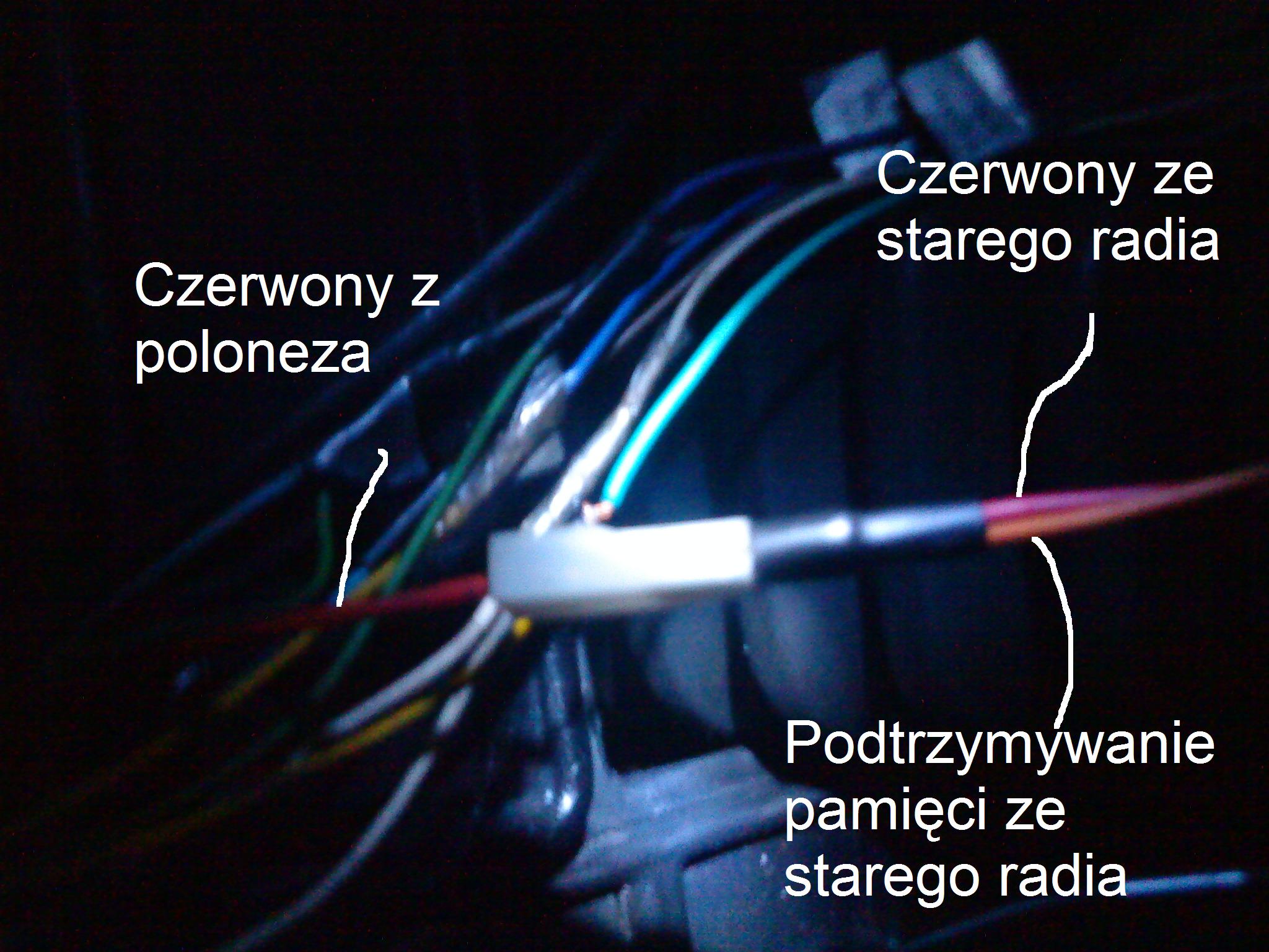

  • #5 7075422
    warka9099
    Połączyłem tak na kostce Problem z podłączeniem radia
    tak mam połączony czerwony kabel z kablami ze starego radia(przepraszam za jakość)
    Problem z podłączeniem radia dalej na czerwonym z radia mam bezpiecznik ale jest spalony
    Te kable ze starego radia wyciąć

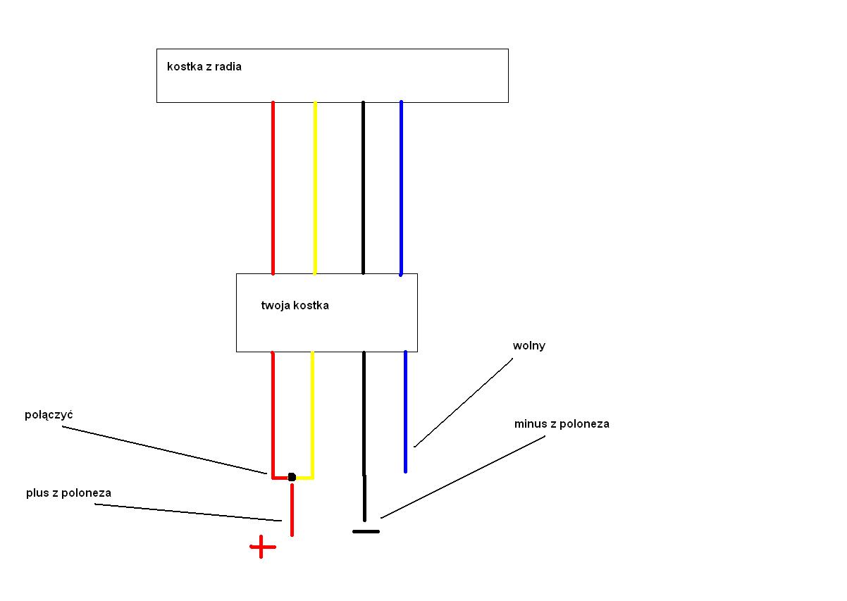

  • #7 7075522
    ajpier
    Poziom 36  
    To chyba nie takie trudne:

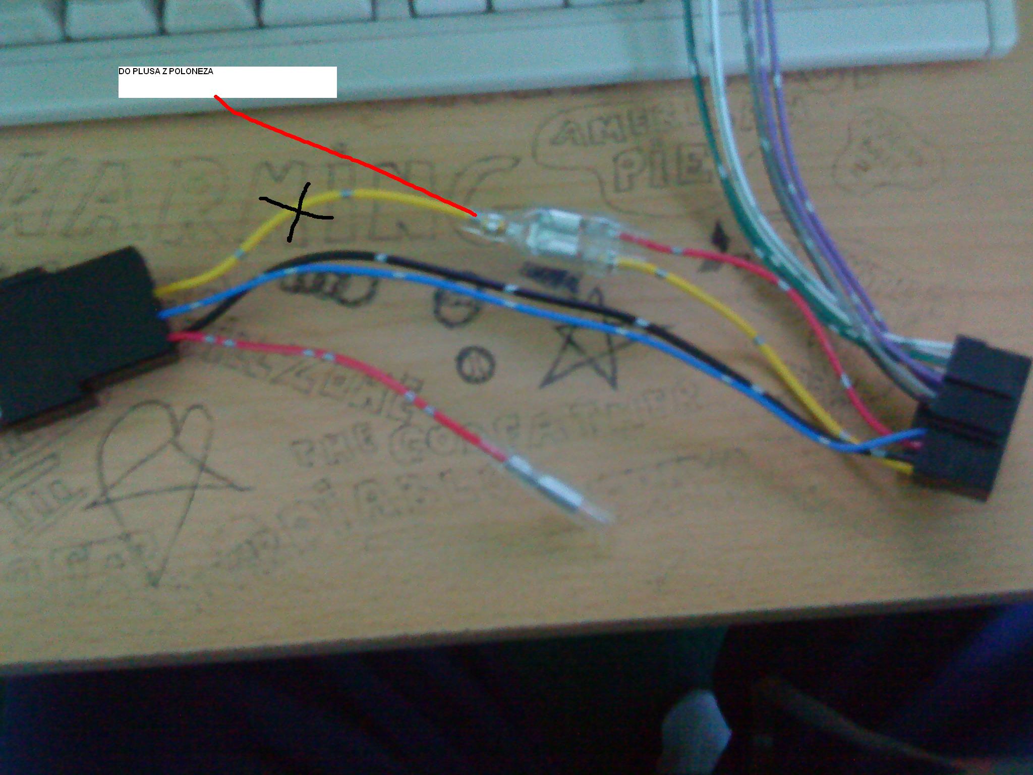

  • #8 7075537
    warka9099
    Taką złączkę mam Problem z podłączeniem radia
    a kable jakie znalazłem luźne to żółty z czarnym paskiem i biały z czarnym paskiem. A to co połączyłem na kostce ten czerwony z żółtym to dobrze.

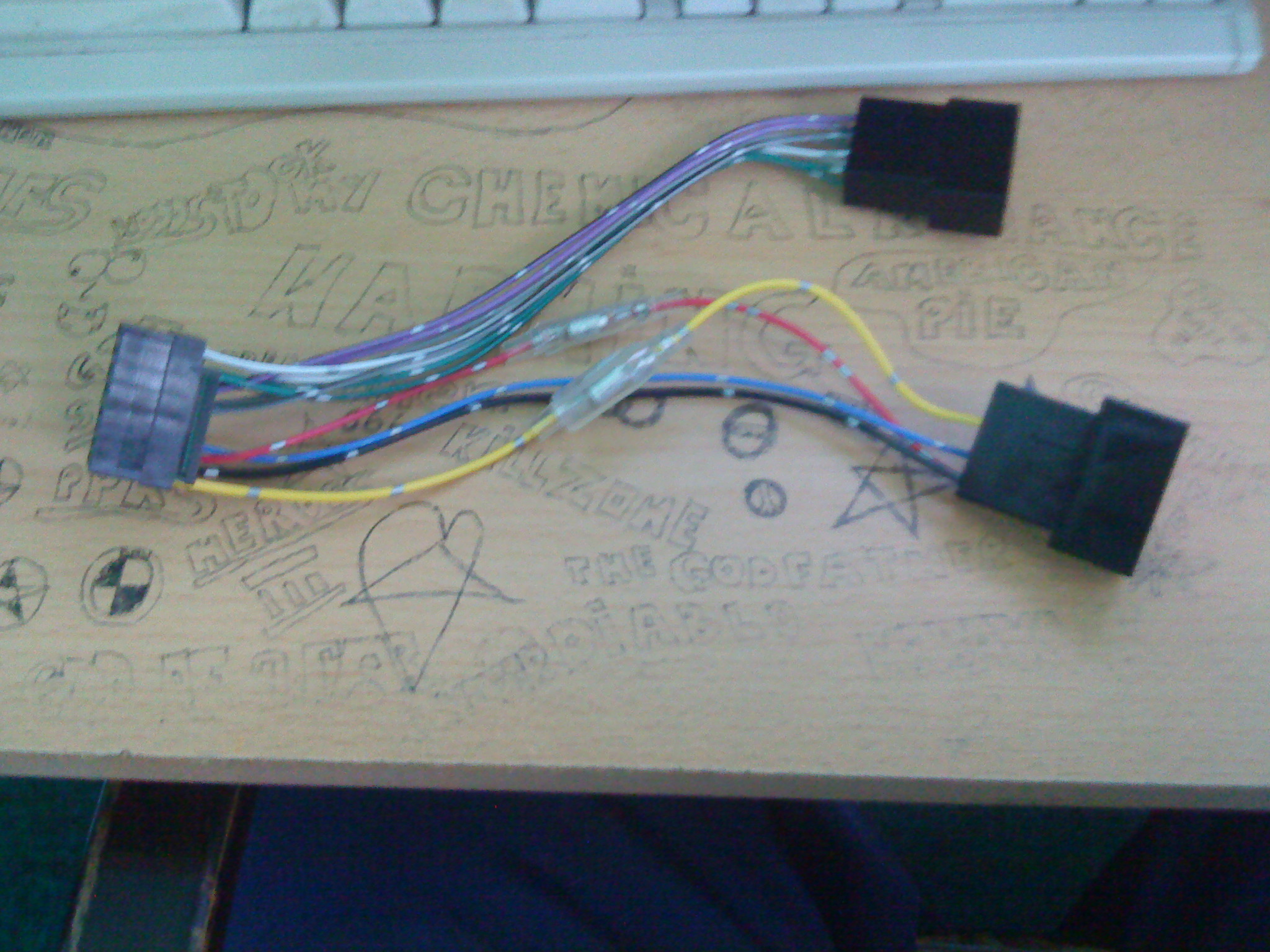

  • #16 7075663
    warka9099
    Czyli tak to podpiąć a te które nie potrzebne zaizolować Problem z podłączeniem radia
