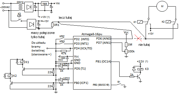

    Mam zbudowany układ na podstawie atmega8 obsługujący bramę przesuwną. Atmega uruchamia jeden z dwóch przekaźników powodując uruchomienie silnika prądu stałego w jednym kierunku obrotów bądź drugim. Układ działa tak jak należy na "sucho" czyli na biurku poskładany, nie podłączony do silnika. Ale gdy już układ jest na swoim miejscu to chwile po uruchomieniu silnika (czasem jest to mniej niż pół sekundy) atmega chyba się resetuje, bo wraca do poprzedniego stanu. Jeden z przewodów zasilających silnik jest poprowadzony pod płytką drukowaną, w miejscu gdzie jest uC. Przez przewód płynie ok 2 - 3A. Dodam, że - nie ma różnicy czy pod nóżke reset podłącze +5V przez rezystor 49kOm czy zostawie w powietrzu, przy nóżce mam podłączony do masy kondensatorek 100n, układ jest stabilizowany przez 7805, przed którym jest +12V i elektrolit 470uF. Przekaźniki są zasilane z punktu przed 7805 (+12V + elektrolit).
    Co zrobić?
    #2 7075865
    wojtekkk09
    pewnie napięcie zasilania spada na mikroprocesorze i się resetuje.
    Dodałbym kondensatory:
    - przed stabilizatorem
    - za stabilizatorem
    - no i oczywiście zaraz przy procesorze (VCC)
    Wojt
    edit:
    możesz jeszcze sprawdzić czy to jest wina spadku napięcia, stosując dodatkowy zasilacz, którym będziesz zasilał przekaźniki. Jeżeli nadal się będzie resetować, to szukałbym problemów w zakłóceniach...

    hmmm czy ja wiem. układ uC i przekaźniki są zasilane razem, ale silnik jest z innego trafo zasilany. Tak jak mówiłem, gdyby to miał być problem to układ nie działałby na "sucho". Włożyłem teraz kondensator za stabilizatorem i nic to nie dało. Zauważyłem, że uC czasem nie reaguje wcale na przycisk.
  • #4 7075938
    misiek85_1
    Poczytaj o układach gasikowych. Tak na szybko to daj kondensator 100nF na silnik.

    Może pokaż schemat jak to podłączyłeś, bo ciężko coś przewidywać.
    Wojt
  • #7 7076297
    Mariojas
    Schemat:
    Resetowanie się atmega8, przy załączaniu przekaźnika
    ups. nie dorysowałem zasilania przekaźników K1 i K2, jest to +12V (1). No i z pośpiechu trafo dla +12V ;)

    i z tego co zauważyłem to gdy ACSR.5 = 1 (wtedy kiedy na pin PD6 trafi napięcie większe od napięcia na pinie PD7) to silnik się wyłacza, zamiast przejść w podprogram Zabezpieczenie (cofnięcie troche bramy).

    Mariojas
    atom1477 napisał:
    A LED1 i LED2 to czasem nie powinny mieć rezystorów ograniczających prąd?
    Jak masz poprowadzone masy? Mówisz że to osobne obwody, ale to nieprawda bo masę masz wspólną.
    Wyczytałem w notce Atmegi że można "olać" rezystory więc do testów je tak mam.
    No tak, masa wspólna, inaczej układ by nie działał.

    Kilka uwag:
    - w Twoim przypadku wszystkie przyciski powinny być zabezpieczone przed drganiami styków układem RC. Samo Debounce to tylko na biurku będzie dobrze działać ;) natomiast tutaj tzn.w ciężkich warunkach nie żałuj 6 elementów więcej (kondensator+rezystor na przycisk).
    - szeregowo z diodami LED przydały by się rezystorki
    - przydały by się rezystor pomiędzy bazą a masą tranzystora sterowanego z portu PB1
    - na wejściu i wyjściu stabilizatora oprócz tych elektrolitów kondensatory 100n
    To tak na szybko , programu nie analizowałem...

    kordirko
    Wydaje mi się że winowajcą jest wejście PD6 podłączone wprost do styków silnika.
    Silnik = element indukcyjny, tam jest pewno cała masa różnych impulsów i szpilek, na plus i na minus.
    Do czego służy te wejście PD6 ?
  • #14 7076806

    Jest skonfigurowane jako wejście nieodwracające komparatora analogowego.

    Do pomiaru prądu silnika. Ale chyba za dużych szpilek to tam nie ma.
    Przy 10A będzie dopiero 1V. Problemy mogły by być powyżej 5V (50A), ale nie sadzę żeby aż taki prąd popłynął.
    Przy włączaniu by mógł, ale indukcyjność silnika w tym przypadku akurat pomaga bo uniemożliwia powstanie udaru prądu.
    Większy prąd niż 10A raczej nie popłynie, bo jest bezpiecznik 10A przy silniku. Miałem już raz zablokowany wirnik przez kilka sekund i bezpiecznika nie uszkodziło.

    "The pin driver is strong enough to drive LED displays directly." oznacza że piny są dość silnie żeby wysterować nimi diodę (bez wzmacniacza). Nie chodzi o brak rezystora ograniczającego.
    Niezbyt dokładnie to wyjaśnili, ale na pewno o to im chodziło.
    OK, poprawie to :)

    Układ wysoce genialny [;
    Brak rezystorów szeregowych dla diod - genialne
    Podłączenie tylko jednego pinu zasilania ATmegi - genialne
    Użycie AŻ jednego kondensatora filtrującego zasilanie - genialne
    Filtracja dla 7805 przy użyciu jedynie dwóch kondensatorów - genialne
    ogólnie - genialne. Myślę, że nikogo nie powinno dziwić, że ten układ nie działa - on nie ma prawa działać <:

    Rezystory od bazy do masy w zasadzie są zbędne. Pin AVR dobrze zwiera do masy.
    Też miałem taki pogląd dopóki na oscyloskopie nie zobaczyłem ładnych szpil podczas włączania atmegi. Fakt, tylko podczas włączania ale zawsze...

    Wszystko przyjąłem "na klatę" ale z 12V na wejście komparatora to ja przepraszam, ale nie ma Pan racji, chyba, że ja jakiś dziwny jestem ;)

    hmmm jak by to wytłumaczyć... to tak jakby dwa oddzielne układy, których masy połączyłem jednym kabelkiem. A masy te połączone są mechanicznie prawie w tym samym miejscu (odległość <1cm).
    A co do mojej genialności - jestem elektrykiem, a nie elektronikiem. W technikum elektrycznym nie uczą o tak dokładnych filtracjach.

    "Podłączenie tylko jednego pinu zasilania ATmegi - genialne "
    Czyli nóżki AREF i AVCC też pod Vcc?

    Podłączenie powinno być raczej krótkie. Rezystor pomiaru prądu blisko „minusa” kondensatora elektrolitycznego filtrującego zasilanie. Masa z tego „minusa” do masy procesora (do masy kondensatora za stabilizatorem 75L05 znaczy się), a napięcie z rezystora 0,1R też od razy z rezystora, a nie gdzież dalej z kabla.
    Jest krótkie, jak najkrótsze. Przed rezystorem od razu do PD6 i za rezystorem od razu do masy przy uC, bez udziwnień.

    W dokumentacji jest napisane co z nimi zrobić, wystarczy przeczytać.
    Co do "poprawienia się z kondensatorami", to ja nic takiego nie wyczytałem, poza informacją, że dodał gdzieś JEDEN 100n, a ja dodałbym ze 3 (conajmniej).

    To gdzie jeszcze mam dodać kondensatory oprócz dwóch ceramicznych przed i po stabilizatorem?
    OK, AVcc bedzie podłączone.

    a po co mam coś ustawiać coś nt. AVCC skoro nie korzystam z A/C? O właśnie...
    Nikt nie zauważył że w programie nie podałem zasilania na komparator. Nie wiem dlaczego to przeoczyłem.
    OK, bedzie RESET przez 10k bo taki akurat mam.
    Ale lutować bede jutro wieczorem, z uwagi na późną porę ;)
    Przy procesorze jest, widać na schemacie, specjalnie tak narysowałem :)
    OK, kondensatory będą. Obudowa silnika jest podłączona pod jeden z przewodów.
    Narysowałeś jeden, a ma ich być kilka - tuż przed KAŻDYM pinem zasilania i od AREF do masy.
