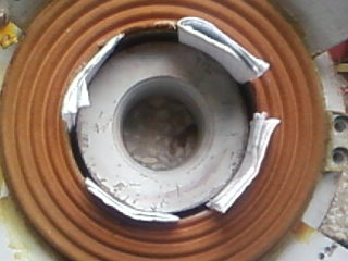

    Witam.Mam problem w ustawieniu głośnika.Głośnik ma 30 cm średnicy, składa się z trzech części dolna ustawiłem i skleiłem trzyma się... .Górna część (kielich do magnesu) niestety nie chce się nałożyć tak aby cewka mogła dobrze pracować.Pole magnetyczne jest tak silne ze nie mogła się te części zgrać ze sobą(zsuwają się).Kielich jest zawsze zsuwany na jedna stronę.Co mam zrobić? Może odwrócić magnes na drugą stronę poprostu go przekręci jak placki na patelni.Czy to coś da?Może jak odwrócę magnes to wtedy góra się złoży a dolna cześć nie będzie na odwrót.Pytanie do Was.Mam jeszcze jeden pomysł może zamiast cewki włożę na początek jakiejś kawałek rurki o s 10 cm bo właśnie ta cewka taka jest a potem jak klej złapie to wyjmie się to rurkę i włoży cewkę.Pomocy.Wiele zrobiłem dla polskiej akustyki ale z takim głośnikiem własnej roboty nie miałem nigdy doczynienia.Pozdrawiam gąska. niżej fotki tego głośnika i problemu o którym cały czas pisze.

    Nie wiem czy dobrze wywnioskowałem ze zdjęć i opisu ale domyślam się, że chodzi Ci o przyklejenie nabiegunnika do magnesu.
    Jeżeli tak, to polecam zmierzyć szerokość szczeliny magnetycznej, znaleźć rurkę o takiej samej grubości ścianki i zbliżonej średnicy co średnica cewki, najlepiej z miedzi lub aluminium. Robisz kilka nacięć wzdłuż rurki aby mogła swobodnie zmieścić się w szczelinie magnetycznej i próbujesz "na sucho" czy po złożeniu da się tą rurkę wyciągnąć (już w tym momencie nabiegunnik powinien pozostać na swoim miejscu, lecz przy najmniejszym poruszeniu znowu się przesunie). Jeżeli wszystko pasuje to pozostaje zastosować jakiś dobry klej i wszystko ze sobą połączyć (ja używałem żywicy epoksydowej).

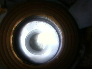

  • #3 7078729
    gaska1002a
    Witam.No dzięki za pomysł.Znalazłem lepszy pomysł wczoraj wieczorem i skleiłem dziś.Z tą rurką to tez dobry pomysł ale trzeba ją mieć naj pierw. Za to zeszyt każdy z nas ma...Poderłem połowę zeszytu kilka kartek no jest idealnie wszystko środek wymierzony jak fabrycznie .No i trzeba mieć dobre oko ,żeby wiedzieć ile włożyć tych kartek... niżej zdjęcia jak to wygląda . Oceńcie mój pomysł. Pozdrawiam Gąska
  • #4 7079338
    Ptolek
    Poziom 36  
    gaska1002a napisał:
    Oceńcie mój pomysł.
    Prosty i skuteczny. Choć papier nie nadaje się najlepiej, bo lubi się podwinąć albo zadrzeć co skutkuje inną grubością, ale jak nie ma nic innego pod ręką.. grunt że wyszło.
  • #5 7079622
    gaska1002a
    No wyszło dobrze nie naprzkałem i szybko.Tylko ,że trzeba pilnować tego podczas schniecia żeby nie zjechało do boku...Jak klej złapie to już ok.Teraz będę cewkę ustawiał chyba im niżej tym lepiej dla basu...zreszto to typowo basowy do subuferów... Pozdrawiam Gąska dzięki za odpowiedzi:)
