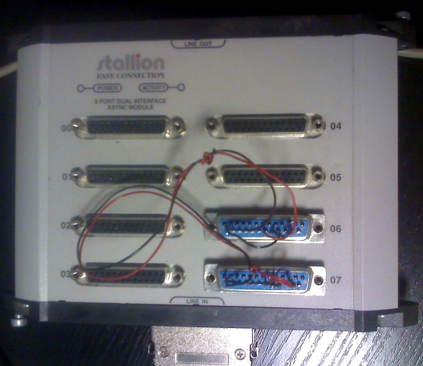

    Czy ktoś z powodzeniem próbował używać Windowsowego (XP) HyperTerminalu do próby działania RS-485 z urządzeniem zewnętrznym (falownik itd). Mianowicie jestem w posiadaniu multiportu RS232/422/485:
    RS-485 a HyperTerminal Win
    opis wyprowadzeń tego multiportu jest następujący:
    połączyłem dwa porty (po 485) wg schematu (widać trochę na zdjęciu):
    po otwarciu dwóch HyperTerminali (na tym PC gdzie jest wpięty Stallion EasyConnection Multiport) i wykorzystaniu kabla dla RS232 komunikacja pomiędzy HyperTerminalami działa, natomiast przy kablu wykorzystującego piny dla RS485 już nie. Czy trzeba tą magistralę na tak krótkim odcinku zamykać terminatorami? Aby próbować łączyć się po RS485 z innymi urządzeniami/PC-tami muszę mieć pewność, iż ta komunikacja działa w ramach jednego komputera (tam gdzie jest wpięty multiport)

    gothye
    Poziom 33  
    nie działa ponieważ nie sterujesz kierunkiem transmiji na magistrali ,najłatwiej wykonac to podpinając wyprowadzenia 2,3 ukłądu max do pinu 7 (RTS) portu rs232
