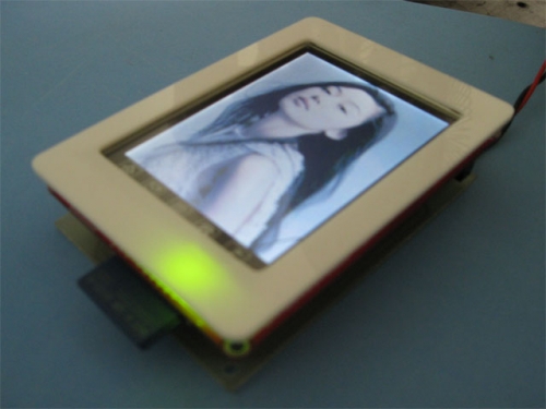

    Cyfrowe ramki foto tracą na cenach, ale w tej chwili wciąż jest to dosyć duży wydatek. Poza tym, co to za przyjemność iść do sklepu, skoro można samemu zbudować taką ramkę cyfrową. Tematem poniższego projektu jest właśnie taka ramka zbudowana na mikrokontrolerze AVR. Ramka wyświetla obrazy w formacie BMP zapisane na karcie SD i wyświetla je na ekranie QVGA TFT 3.2” 240×320 z 16-bitową głębia kolorów. Projekt miał za zadanie wyświetlać obrazy możliwie jak najszybciej zachowując przy tym mały rozmiar oprogramowania.

    Wykonanie takiego układu dla własnej przyjemności i satysfakcji owszem , czemu nie. Ale z ekonomicznego punktu widzenia , wolę zapłacić parę złote i mieć ramkę o wiele bardziej funkcjonalną.

    W DIY nie chodzi o ekonomię. Często widać takie komentarze. "Po co robić samemu, jak można kupić?" Ale robiąc samemu można się czegoś nauczyć no i jak już wspomniałeś jest z tego satysfakcja - moim zdaniem.. bezcenna :)

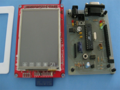

    Ten wyświetlacz jest najprawdopodobniej z chinskich komórek typu nokla Te znaczki na dole ekranu sa zawsze te same. A taki tel można kupić uszkodzony za 100 zl. Wiec nie aż tak drogo. A ten dział jest po to by pokazać własne konstrukcje i się uczyć!!! a nie by mówić ze można kupić!

    Potem wystarczy np poeksperymentować z matrycą np z laptopa albo z monitora lcd i mamy naprawdę fajną i w miarę tanią foto ramkę.

    niestety taki LCD jest w ciężki w oprogramowaniu i w Polsce trudny/drogi do kupienia.

    Jeżeli chodzi o ekonomię, to za kilka zł więcej (13 jeśli się nie mylę) możnaby było to zrobić na Cortex-M3.
